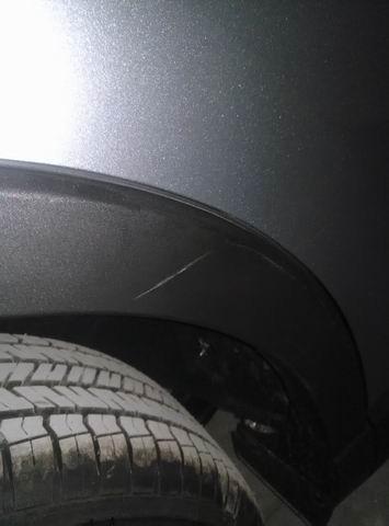

汽车车身的塑料件很容易受到损伤,其实大家可以自己动手修复,下面汽车维修网小编教大家如何修复汽车车身塑料件损伤。
        现代汽车车身内外的仪表台、车门内饰板、前后保险杠(俗称“大包围”)、车裙脚等,都是用新材料、新工艺制作的硬塑件,它们在碰撞、翻车等意外事故中很容易受到损伤,对于硬塑件损伤后的修复,目前许多汽车修理厂和特约维修站都没有很理想的方法。
        【塑料件损伤的修复方法】

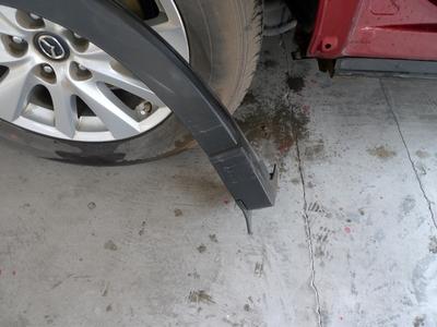

           对于事故后出现裂纹甚至断裂的塑料部件,首先把断裂的塑料件恢复原形并固定好,将焊枪的自风温度调到400℃左右,再将素色塑料小焊条摆放在裂缝处,然后用高温风吹喷,使焊条与裂缝熔化黏合起来,再用与焊枪配套的喷水壶喷射冷水到焊接口上,使熔化的塑料冷却定型。
        焊修时应分段进行操作(每一小段的长度根据裂纹的具体情况而定,直线裂口大约10cm为一段,曲线裂口大约5cm为一段),直至把所有裂口都焊接完成。如果塑料件损坏严重,失去焊修价值,则应整件更换。
硬塑件经过焊修后表面都是粗糙不平的,还需要进行表面处理,才能达到使用要求。首先用手提砂轮将焊修处打磨成羽状,并用塑料灰修补,再用qem型红外线汽车灰漆快速烘干机烘烤10min,使灰完全干透。然后分别用粗、细砂纸研磨,使之平整光滑。最后,把它们拿到烤漆房喷上塑料底漆,再喷上颜色相当的面漆,待面漆完全干透后,可喷涂一层亮油,以确保维修后的硬塑件漆膜光鲜,不留任何修补痕迹。</p>
