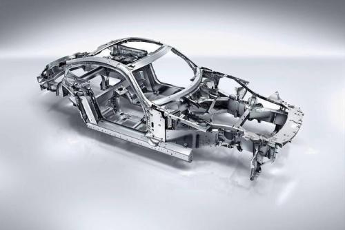

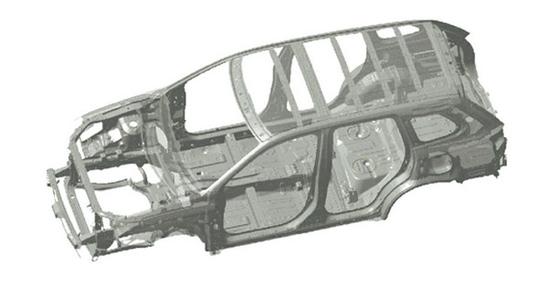

        汽车车架一般是车身的一部分,多采用等边大梁结构。等边大梁的前后梁以中间车室两侧(侧梁)与增强扭矩框架相连接,从而使行驶时由路面传来的冲击与扭力被底架吸收和缓冲。
        车架和车身的损伤,不仅是由于受到大的载荷作用而造成,也可能因为车门等部件磨损,使各部件经常处于非正常工作状态而造成。但多数情况下,是因为冲击、翻覆等事故,使局部受到较大的载荷作用后造成的弯曲、扭转、凹陷等损伤。
当受外力冲击作用时,底架易在曲线部分和弯折处受损。结构不同,冲击部位和冲击力不同,造成的损伤情况也就各不相同。车身碰撞可能造成冲压板料产生不规则皱褶,修理时,若方便可行,可就车用撑拉法解开皱褶,然后敲平;若不方便或不可行,应将车身解体,在车下修理。

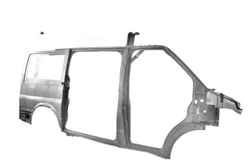

        【车门立柱换接】
        当车门支柱、前风窗支柱、前围支柱或后支柱严重损坏后,无法简单修复,只能采用更换法,把损坏后的一段支柱用锯割或气焊方法切割下来,进行相关部位的校正。如由于支柱损伤,可能涉及车身顶盖和车身底板等部位的变形,首先要使大面积部位的变形得以恢复,然后才能换接上一段规格和形状完全相同的支柱。
由于支柱是箱形断面封闭结构,修补时只在接口处施以简单焊接往往焊不牢,可采用在箱形结构内部焊缝上加衬板的修补方法。衬板焊在原车和新件上,为了增加强度,焊板可加强三个侧面。
焊补时,上下两个焊缝均要加衬板。焊补增强后,再将接口焊封。接口精确对接后,如不十分满意,还可用铜焊或锡焊方法填平接口不平处,再用砂轮或砂纸打磨平整,使其在保证支柱强度的情况下恢复原来的形状。
