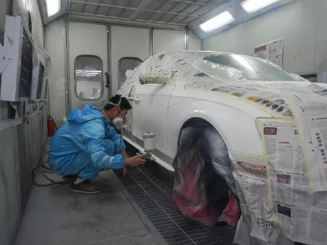

细心的朋友可能发现,新喷不久的白车漆变黄了,到底是什么原因呢,下面汽车维修网小编就和大家分享一下喷白车漆变黄处理方法
        一般新喷白车漆变黄的原因:
        1、喷1k白后,没有等待完全干透,直接喷清漆罩光,容易变黄。
        2、喷漆后漆膜吸收了水分,直接罩光,也容易变黄,特别是下雨天气
        3、施工环境湿度过大,也容易变黄,说白了,也是空气中含有水气附到漆膜上去了
           4、昨晚喷涂的时候设备没有清洁干净导致。
        5、清漆变质过期,固化剂太差,不耐黄变。
        自身原因排除:
        回想起来,当时喷涂1k白之后肯定的是完全干透再罩光清漆的,多年的喷涂经验都是这么做。这个油漆使用的时间也不长,以前都没有出现这种情况,而且看了一下生产日期是近期生产,罐子也很新,所以这个可能性也不大。另外每次使用喷涂设备都清洁是我一个习惯,也不可能是这个原因。
        唯一的可能就是有水气,哎,这才恍然大悟。
        这几天的天气一直是阴阴沉沉的昨天还下雨了,喷房的湿度太高,水气渗透到漆膜上面了。现在只能打磨重新来过,所以奉劝大家尽量不要在下雨天喷漆,因为湿度太大,漆膜容易出现问题。
        另外请注意:如果是喷涂2k素色白,再罩光清漆也会产生黄变现象,2k素色白本身是偏黄相的,再罩光,黄色母会浮现在清漆层。
