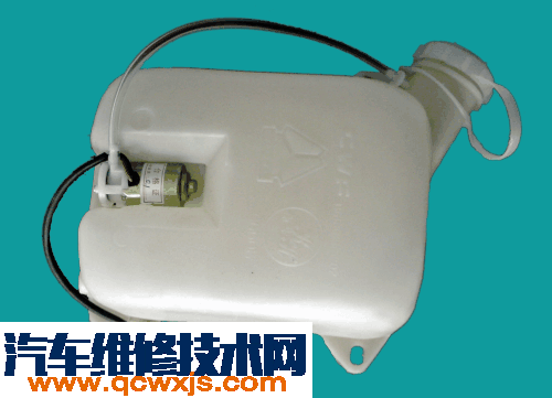

        电动式风窗喷水器由汽车喷水开关、储液箱、直流电动机、水泵、输水管、喷嘴等部件组成。

        汽车采用的电动喷水器,它的储液罐容量多为1.2l。洗涤喷水液一般由水与适量添加剂组成,添加剂有利于清洁和降低冰点。
        洗涤泵由一只小型永磁直流电动机和离心泵组成。洗涤泵装于储液罐上,其输出压力一般为68.6kpa,消耗电流不大于3.6a。洗涤喷嘴分圆形、方形、扁形3种,单孔喷嘴布置在左右雨刮器驱动轴附近,双孔喷嘴布置于车身中心架上。喷嘴的嘴头是一个球体,用大头针插入内孔,稍微用力即可调整洗涤液的喷射方向。
