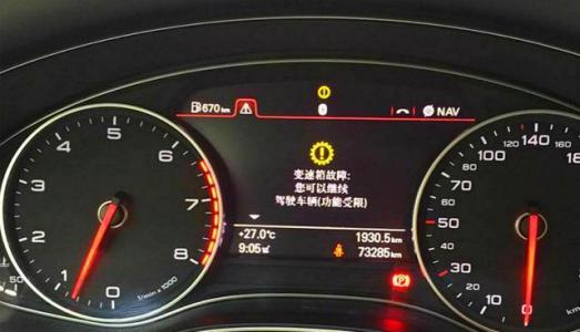

10-24</span  >                          变速器故障灯亮说明:
        该灯点亮时,则说明当前自动变速器出现故障。

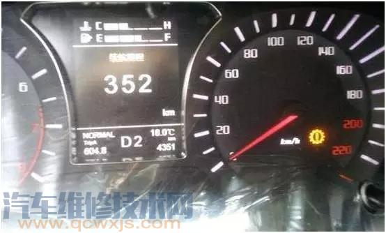

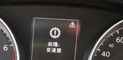

        变速器故障灯亮的原因
        变速器故障灯亮说明动力电控系统存在故障,可能是变速器某个传感器连接线路存在故障,汽车维修站可以通过电脑检测,然后根据故障码能够检测出具体的故障。
        自动变速器故障有很多原因
缺少自动变速器油
        自动变速器过热
或者因为单向离合器打滑造成的启速无法提升
或者卡滞造成的告诉上不去
或者因为某单个档位制动器以及离合器故障造成的档位无法挂上。(我说的离合器和制动器都是自动变速器里的零件)
        变速器故障灯亮故障检查
        检查发动机怠速,检查、调整节气门拉线和节气门位置传感器;检查真空式节气门阀的真空软管。路试检查自动变速器升挡是否过迟,升挡过迟是换挡冲击大的常见原因。检测主油路油压,如果怠速时主油路油压高,说明主油路调压阀或节气门阀存在故障;如果怠速油压正常,而起步冲击大,说明前进离合器、倒挡及高挡离合器的进油单向阀损坏或漏装。
        变速器故障灯亮故障排除
        1.变速箱的电子元件故障
解决方案:电脑检测,更换损坏的电子元件。
2.变速箱机械元件磨损严重
        解决方案:维修损坏的机械元件。
3.发动机或者abs故障发出错误的信号,干扰变速箱工作
        解决方案:检测发动机和abs,维修损坏的电器元件。
        4、变速器油有杂质堵塞了电磁阀。
        解决方案:拆卸变速器阀体进行清洁,更换变速器油。
        5、变速箱电脑损坏。
        因为电磁阀的信号时需要电脑处理的。电脑好了,信号处理异常,整车监控系统也会报电磁阀的码。很多电磁阀是集成在电脑上的。
        变速器故障灯亮怎么办
        变速器故障灯亮查看自动变速器油是否泄漏,检查自动变速器是否过热。
        应对措施:建议您缓速就近行驶至修理厂进行检修。
