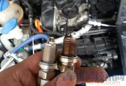

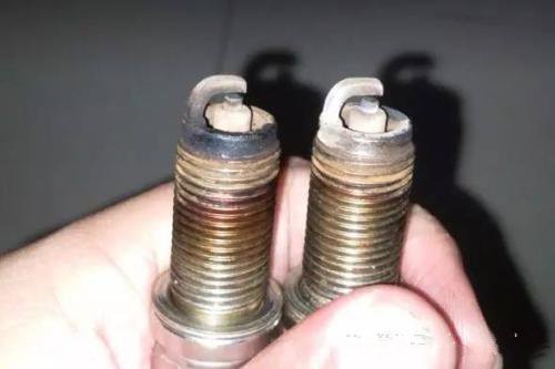

        (1)火花塞积炭:跳火时火花能量小、燃油混合气的空燃比大、发动机过热运转、点火时间过迟,都会造成火花塞积炭。此外,空气滤清器过脏、燃油泵故障,怠速时转速过高,也会引起此类故障。清除积炭后,火花塞仍可再用。
        (2)间隙积炭:火花塞经长时间的使用,燃油燃烧产生游离碳素和汽缸内窜机油也会导致火花塞积炭。严重积炭和使用劣质汽油,会造成电极间隙缩小,两电极接近甚至相连,从而不跳火或只有很小的火花。这时,将火花塞清洗干净后即可再用。

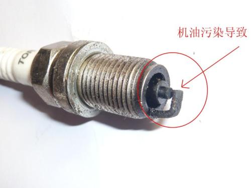

(3)电极油垢:当气门油封损坏或曲轴箱通风阀损坏而窜入机油时,将出现烧机油的现象,使火花塞电极形成油垢。此时应更换火花塞。
        (4)电极蚀损:当火花塞严重腐蚀或电极老化时,会发生电极蚀损或绝缘破坏,应更换火花塞。
        (5)电极熔断:燃油牌号不对、点火过早引起爆震、发动机过热、早燃等,会使电极熔断,应更换新件。
        (6)火花塞过热:发动机过热、燃油牌号不对、火花塞漏电,将造成点火火花弱、燃油压力低、点火时间不准等故障,致使火花塞绝缘体上出现黑色或灰棕色小斑点。这时应更换火花塞。
(7)火花塞瓷心炸裂:绝缘体温度过高,达到800℃~850℃之后,绝缘体与中心电极呈白热状态,混合气触及时,即使无电火花也能引起燃爆震,使火花塞瓷心炸裂;火花塞安装不严密而漏气,汽缸内高热燃气漏出,所带热量使瓷心破裂;瓷心材质不良导热性差,汽缸内压力过大或内部机件工作不正常,温度急剧变化而温差过大时,受热不均而破损;火花塞安装不妥,拆装扭力过大及盲目敲打,使其绝缘体有裂痕。火花塞瓷体裂损会引起漏电,应及时更换。
        (8)火花塞跑电:此故障多为绝缘体裂损,电极松脱损坏或积炭和油污造成。当怀疑某缸工作不良时,可卸下该缸火花塞装到正常汽缸上,若机器工作正常为良好,否则有毛病。也可将有疑问的火花塞卸下进行跳火试验,检验漏电与否。
(9)火花塞烧红:使用中的火花塞热特性(冷、热型)是否合适,一般可从其外表观察判断。其绝缘体呈黄褐色,无油污和烧蚀,中心电极与侧电极的跳火部分呈赤褐色、干燥光洁为正常;反之为选用不合适。
热型火花塞,电极到杆身瓷心长,电极头热量不易传出散发、温度高,适用于低压缩比和低转速的发动机。
冷型火花塞,其绝缘体在汽缸中露出短、受热面积少,导热性好,电极头部易冷却,适用于转速高和压缩比高的发动机。燃烧室温度过高,发动机冷却不良,点火早或晚,气门开启时间不适当,均会造成火花塞温度过高,电极被烧红。
