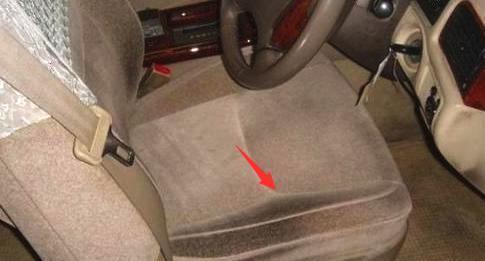

汽车是一个流动的家,在日常使用过程中,避免不了会一定程度弄脏座椅或者地毯,那么车座椅脏了怎么办,对于一般的污渍,进行擦洗或干洗即可清洁,但对于一些顽固污渍,必须要用到特殊的方法。下面汽车维修网小编就给大家介绍一下如何去除座椅或地毯上的顽渍。

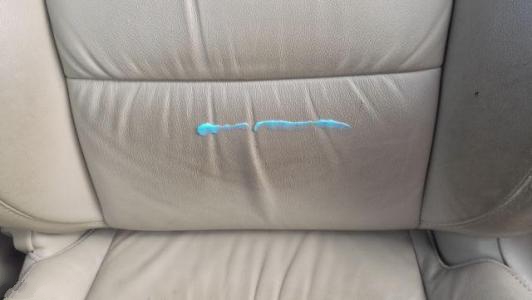

        ④汽车座椅清除酱汁
        或口红在车内吃番茄酱等酱类食品时,如不慎污染了座椅或地毯,或不小心将口红等染色剂印在座椅上,可及时用冷水浸湿的抹布擦拭,或用海绵轻轻刷除,再用泡沫清洁剂清洗即可。
