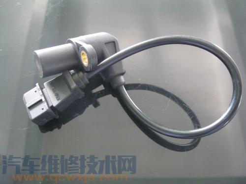

发动机转速传感器作用 介绍
发动机转速传感器是一种感应式传感器,获取发动机转速和曲轴准确角度位置(输入系统)。

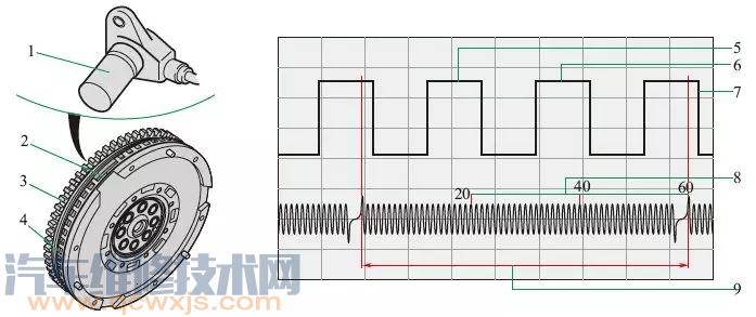

在飞轮上安装有一个单独用于发动机转速传感器的信号轮。信号轮被设计成一个带有很多齿段的轮,
共分成60个齿段。每当信号轮转过传感器,就会产生一个交流电压,其频率随着转速而变化。频率即是转速的高低。为了识别曲轴位置,信号轮在两个齿段之间有一段空隙。
发动机转速传感器用于识别发动机转速。它与霍尔传感器一起识别发动机1缸点火上止点,从而确定喷油时间和点火正时。
如果发动机控制单元在霍尔传感器的8个“相位”期间没有识别到齿段空隙,便会在故障存储器中记录一个条目。

        发动机转速传感器1—发动机转速传感器;2—齿端空隙;3—双质量飞轮;4—信号轮;5—信号1;6—信号2;7—信号3;8—传感器的齿段(单位:个);9—发动机转1圈

使用示波器进行波形检测最直接有效。
