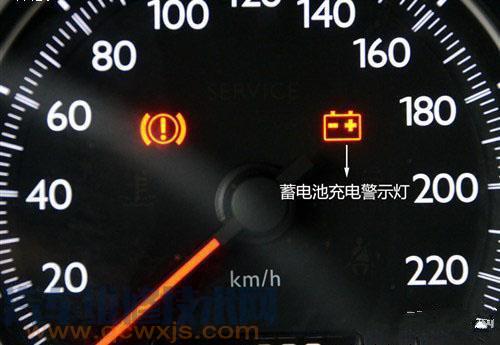

        【汽车充电指示灯不亮故障原因】
        汽车充电指示灯不亮:
        如果打开点火开关后,无论交流发电机处在何种转速下,充电指示灯均不亮,主要有以下几个方面的原因:
        (1)充电指示灯电路断路或接触不良。
        如:充电指示灯电源线断路,灯泡烧坏,保险丝熔断或插头松脱等。
        (2)充电继电器有故障。
        如:充电指示灯继电器触点烧结粘连;触点臂弹簧折断;充电指示继电器n接柱至交流发电机n接柱之间的线路搭铁等原因引起的。
        (3)交流发电机及电压调节器有故障。
        如:电压调节器触点烧蚀氧化或接触不良;交流发电机二极管击穿或失效(应注意,如果是此类原因,必须尽快排除,不可让发电机继续长时间运转,以免烧坏其他二极管和交流发电机的定子绕组)等。
        【汽车充电指示灯故障诊断】
        在诊断时,可先从检查充电指示继电器触点的闭合情况入手,按照充电指示继电器→充电指示灯电路→电压调节器→交流发电机的顺序逐步进行检查。
