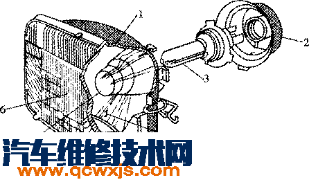

        汽车前照灯普遍采用3接柱灯泡(灯芯),这种灯的接线插柱一般使用插线头接线,若将灯泡(芯)的3个接线插错,就会导致只有一只灯泡亮度正常,而另一只灯泡灯光暗淡的现象,这时还有可能误认为灯泡质量问题或线路有故障,其实只要将远、近光插线位置调换一下即可。
