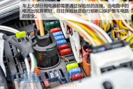

        如果一只灯不亮一般为灯丝烧断。将灯泡拆下后检查,若灯泡损坏,则更换新灯泡。如果几只灯都不亮,按喇叭,喇叭不响,则可能是总熔断器熔断;若同属一个熔丝的灯泡都不亮,则可能是熔丝熔断。处理这两类故障时,在将总熔断器复位或更换新的熔丝之前,应查找超负荷的原因。方法是:将熔丝所接各灯的接线从灯座拔掉,用万用表电阻挡测接灯端与搭铁之间的电阻,若电阻较小或为0,则可断定线路中有搭铁故障。排除故障后,再把熔断器复位或更换新的熔丝。

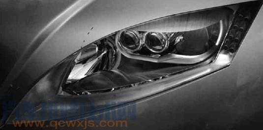

        【前照灯不亮】
        如果喇叭能响,仅除前照灯外其他车灯都能正常发亮,说明故障可能是前照灯电路断路、接线柱松脱、灯丝脱落等。应用导线短接法查出断路部位,并予以重接或更换。
【前照灯无近光或无远光】
        如果前照灯只有远光而无近光,或只有近光而无远光,说明故障可能是前照灯双丝灯泡中某灯丝已被烧断,远、近光电路中存在有断路,变光开关损坏等。可用导线短接法逐一检查从变光开关到灯丝的电路,找出故障部位后予以排除。
