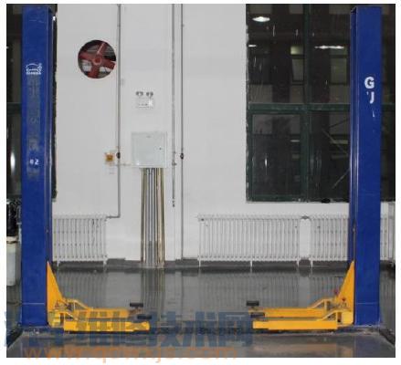

        (1)两柱式举升机&#x7684;使&#x7528;
两柱式举升机为电动液压式或电动链条牵引式,其立柱为固定式,适合对3t以下&#x7684;汽车、轻型车&#x7684;专业维修之&#x7528;。

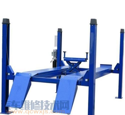

(2)四柱式举升机&#x7684;使&#x7528;
        电动液压式或电动链条牵引式,开关操纵,升降方便。提升质量可达8t稳定性好,能满足载货汽车等较大车辆&#x7684;维护之&#x7528;。缺点是占&#x7528;场地大,适合综合性汽车修理厂&#x7684;使&#x7528;

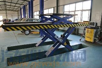

        (3)剪式举升机&#x7684;使&#x7528;
        剪式举升机如图所示剪式举升机主要特点是占地面积小、安全性能好、升降台下降时有启锁反馈信号、工作可靠、操作简便,尤其是全液压工作系统,需另外配置压缩空气源,适合多种场合应&#x7528;。
        剪式举升机:有一些楼板上不适合安装二柱举升机以及普通四柱举升机,而本机器与楼板接触面广,这样可以安装&#x5728;任何可以开车&#x7684;楼板上面,解决客户场地问题。剪式举升机比两柱和四柱举升机最大&#x7684;好处是不占&#x7528;空间,方便使&#x7528;,不足之处则是补油平衡要求很严格,而且需配备控制箱,造价较贵。

        举升机&#x7528;于举升汽车离开地面至一定&#x7684;高度。汽车进行维修保养如维修底盘、更换机油、更换轮胎时常要&#x7528;到举升机。举升机按照功能和形状分为单柱、双柱、四柱和剪式举升机,下面介绍最常见&#x7684;双柱摇臂式举升机&#x7684;使&#x7528;方法。
        ①打开举升机电源旋钮(控制面板上电源指示灯亮)。
        ②将举升机降到最低位置,推动摆动臂向两边伸展成一直线,为车辆入位提供方便。

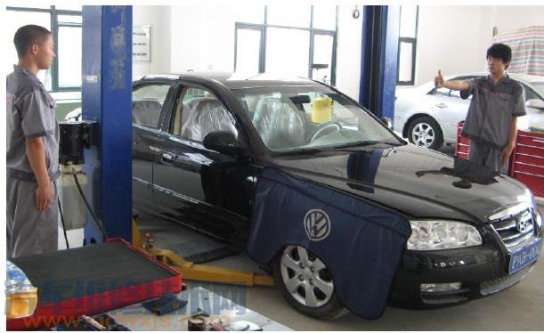

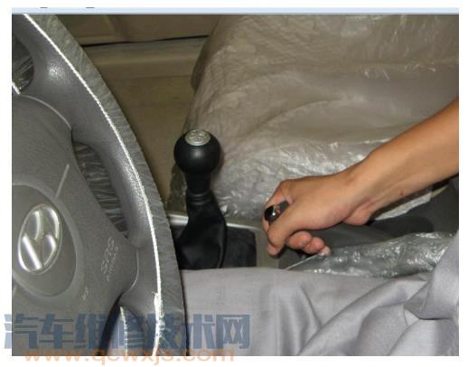

        ③将车辆行驶至合适位置,调整车辆以使得车辆重心尽可能靠近举升机&#x7684;中心。然后拉驻车制动器,停好车辆。
④慢慢转动摆动臂和托盘至车辆&#x7684;合适位置,调节摆动臂长度,伸长到合适位置。

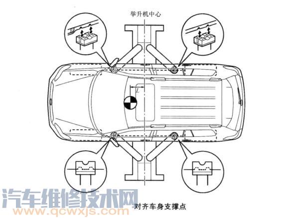

        ⑤通过旋转托盘将其调到合适高度,使车辆保持水平,并准确对齐托盘凹槽与车身支撑点位置。
        对好四个支撑点(汽车底盘&#x7684;制定位置上),此位置通常钢板加强,可承受较大&#x7684;力。
         ⑥按下上升按钮举升车辆直至轮胎离开地面,晃动车辆以确保车辆平稳。
        第二步开动举升机,待支点与车辆接触后,重新检查支点位置,确定无误后将车辆举升离地300mm.

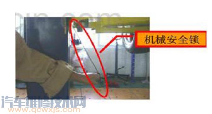

⑦举升车辆时,工作人员应离开车辆,举升机下禁止站人。举升到需要高度时,必须插入保险锁销,并确保安全可靠才可开始车底作业。
③放下车辆前应先举升车辆,将安全保险锁销打开,再按下降按钮使车辆缓慢下降至举升臂放至最低为止,移开举升臂,驶出车辆。

②根据车型和停车位置&#x7684;不同,尽量使汽车&#x7684;重心与举升机&#x7684;重心相接近,严防偏重。
③转动、伸缩、调整举升臂至汽车底盘指定位置并使其接触牢靠。
