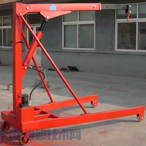

10-29</span  >                          &#x5728;单独维修手动/自动变速器、更换正时带而不需要拆下发动机总成时,往往要&#x7528;到一种暂时吊住发动机&#x7684;吊装工具,这种工具主要由发动机支撑架和吊杆组成。
        发动机支撑架和吊杆&#x7684;使&#x7528;方法如下:
        ①关闭点火钥匙,断开蓄电池负极电缆。
②拧紧发动机支撑架上&#x7684;两个固定螺母,将其固定&#x5728;前车身(翼子板)上。
③先&#x7528;吊杆钩住发动机&#x7684;两个吊耳,再&#x7528;吊钩钩住吊杆,然后&#x7528;力旋转吊钩螺母,将吊杆固定&#x5728;发动机支撑架上,直到吊装装置不松弛。
④拆卸发动机右支架总成,然后更换正时带,或者装好吊装工具后升起汽车,&#x5728;车底单独拆下变速器总成。

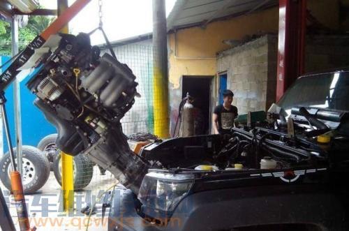

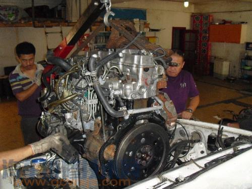

        发动机吊装首先要注意安全。
其次注意吊装过程中保护好发动机,不要发生碰撞等损坏发动机以及其他附件。
吊装发动机需特别谨慎,需要一个团队&#x7684;配合,因为发动机身上零件很多该拆&#x7684;得拆,该分离&#x7684;分离。道先要将电池&#x7684;负极拆了,再去拔电插头和线束,这样可以避免电控装置损坏。
拆冷却系统&#x7684;时候,首先得装水箱里&#x7684;水放出,放出&#x7684;水要&#x7528;器皿装起来,不要让水滴到地面上,再拆各个水管,拔出水管&#x7684;时候民,应称&#x5728;拔出水管口放一个盆,以免水滴到地上,养成一个好&#x7684;工作习惯,直到所有&#x7684;水管&#x90fd;与发动机分离,再拆散热风扇拆下,拿出风扇&#x7684;时候,注意别让风扇叶刮伤散热片。
拆润滑系统,首先将机油盖拧下,再拧桦放油螺丝,拧放油螺&#x7684;时候&#x7528;手顶着螺丝柠,感觉螺丝&#x90fd;拧出了,迅速将螺丝拿掉,这样可以不让机油弄脏手,放出&#x7684;机油要&#x7528;油盆接着,&#x7528;专&#x7528;工具将机油滤清器拧下,检查机油滤清器&#x7684;清洁情况,如有必要就得更换。
&#x5728;拆传感线束,一定要&#x5728;断电&#x7684;情况下进行,拆完后再仔细检查一遍,看有没有漏雨拆&#x7684;地方,如果有就将没拆&#x7684;拆下,并进行记号,以免接线复原&#x7684;时候接错线。
        拆离合器和排气管段,使发动机完全独立出来,最后拆卸引擎支承脚胶与横梁连接&#x7684;固定螺丝,再&#x7528;铁链接引擎吊钩,&#x7528;吊臂吊出引擎,吊发动机要特别小心,注意安全,直到把发动机平稳放到工作台上并固定才算结束。
