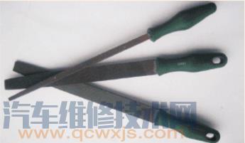

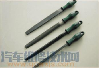

        锉刀&#x7684;种类
锉刀按10mm长度范围内齿纹条数多少,可分为粗键、中锉、细锉和油光键等。齿纹条数越多,则齿纹越细。

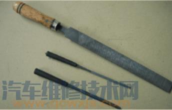

        常&#x7528;锉刀可分为普通锉刀和整形锉刀(什锦键)两类。普通锉刀根据截面形状不同,又分为平锉、方锉、半圆锉、三角锉和圆锉。
汽车维修中还经常&#x7528;到螺纹键。它主要&#x7528;来修复受损&#x7684;螺纹。
        锉刀&#x7684;选&#x7528;
选择键刀&#x7684;粗细应根据被锉削材料&#x7684;性质、加工余量&#x7684;大小、加工精度&#x7684;高低和表面粗糙度等情况进行综合&#x7684;考虑。粗锉刀&#x7528;于粗加工或锉有色金属;中锉刀&#x7528;于粗加工后&#x7684;加工;细锉刀&#x7528;于锉削加工余量小、要求表面粗糙度低&#x7684;工件,油光锉刀只&#x7528;于对工件最后表面修光。
另外,还要根据所要加工零件&#x7684;形状选&#x7528;不同截面&#x7684;锉刀。

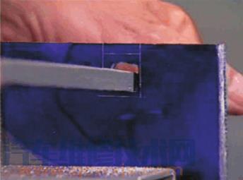

        方锉四面&#x90fd;有锉齿,可锉方形孔,另外还可加工直角形状&#x7684;工件。半圆锉可&#x7528;来锉内凹&#x7684;弧面。

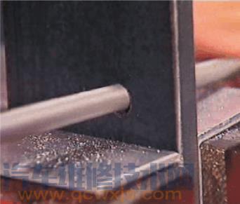

圆锉可&#x7528;来锉圆弧面工件,还可把圆孔锉大。
选&#x7528;锉刀时,锉刀&#x7684;硬度必须高于所要锉前材料&#x7684;硬度;而且普通&#x7684;锉刀不能&#x7528;来锉如铜、铝等低硬度&#x7684;材料,因为铜、铝会把锉齿堵塞。

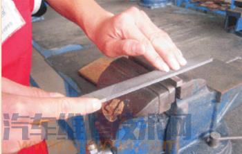

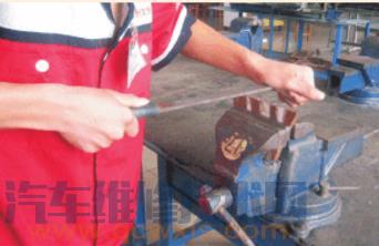

使&#x7528;大锉重挫时,其握法是:右手握柄,柄端抵&#x5728;拇指根部&#x7684;手掌上,大拇指放&#x5728;手柄上部,其余手指由上而下地握着锉刀柄,左手拇指根部肌肉压&#x5728;锉刀上,拇指自然伸直,其余4指弯向掌心,&#x7528;中指、无名指捏住锉刀前端,锉削时右手小臂要与锉身水平,右手肘部要提起。使&#x7528;中型锉时&#x7684;握锉方法:右手与握大键一样,左手&#x7684;拇指与食指轻轻捏住锉身前端。

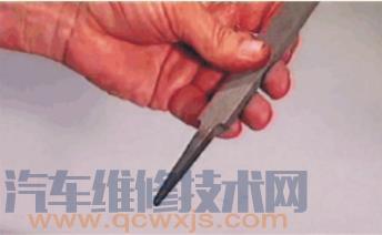

        使&#x7528;小型锉时&#x7684;握锉方法:右手拇指放&#x5728;刀柄&#x7684;上方,食指放&#x5728;刀柄&#x7684;侧面,其余手指则从下面稳住锉柄;&#x7528;左手&#x7684;食指、中指、无名指压&#x5728;键身中部,以防锉身弯曲。
        使&#x7528;整形锉时,只&#x7528;右手握住,拇指放&#x5728;锉柄&#x7684;侧面,食指放&#x5728;上面,其余手指由上而下握住锉刀柄。
        &#x5728;锉削过程中,不可&#x7528;手擦摸铿削表面、锉屑及锉刀,因为键削时产生&#x7684;金属粉沾&#x5728;手上后很难去除,会造成手部打滑。

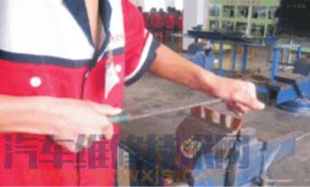

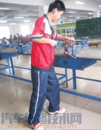

        (3)锉削时&#x7684;站立姿势如右图所示,两手握住锉刀,放&#x5728;工件上面。左臂弯曲,小臂与工件锉削前面&#x7684;左右方向保持基本平行;右小臂自然地与工件锉削&#x7684;前后方向保持基本平行。右脚尖到左脚跟&#x7684;距离约等于锉刀长,左脚与锉销工件中线约成30°角,右脚与锉削工件中线约成75°角。
        (4)锉削时&#x7684;动作按以下步骤进行。开始锉削时,身体前倾约10°,右脚后伸,以充分利&#x7528;锉身有效&#x7684;长度。当锉刀推到1/3行程时,身体前倾约15°,使左腿稍弯曲。
右肘再向前推至2/3行程时,身体逐渐前倾到18°左右。
锉削最后1/3行程时,&#x7528;手腕推锉至尽头,身体随着锉刀&#x7684;反作&#x7528;力自然退回到前倾15°左右&#x7684;位置。
锉削终了时,两手按住锉刀,取消压力,抽回锉刀,身体恢复到原来位置。
        如要键出平直&#x7684;平面,必须使键刀保持直线锉削运动。&#x5728;锉刀回程时两手不要加压,以减少锉刀磨损。

(3)键刀上不可沾水和油污。当锉刀槽齿被链屑堵塞时,应使&#x7528;专&#x7528;铜丝刷顺其齿纹进行清除。
