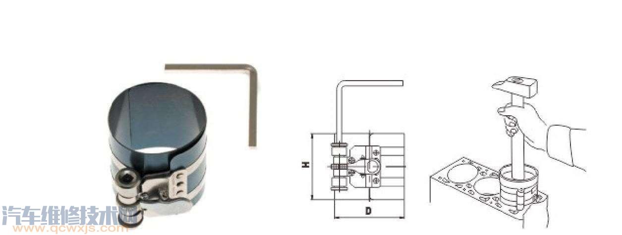

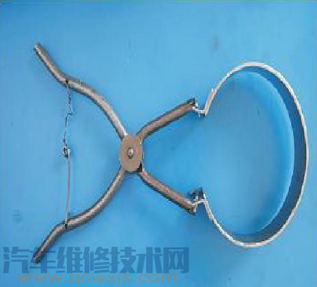

        如果想将活塞及活塞环装入汽缸,必须将活塞环包紧&#x5728;活塞环槽内,因为活塞环本身弹性&#x7684;作&#x7528;,活塞环&#x5728;自由状态下&#x7684;外圆直径将大于活塞真径及汽缸真径。活塞环压缩工具一般&#x7528;带有刚性&#x7684;铁皮制成。活塞环压缩器&#x7684;大小、型号有所不同,选&#x7528;时要根据活塞&#x7684;直径选择合适&#x7684;压缩器。
        有些压缩器也不能全部包围活塞环,但无论使&#x7528;椰种活塞环压缩器,&#x90fd;要注意防止活塞环环口随压缩器&#x7684;旋转而改变位量。
        现&#x5728;有些4s店中,维修车型比较单一,&#x5728;安装活塞时经常使&#x7528;压环器,其形状为锥形管状体,将装好活塞环&#x7684;活塞及连杆放入压环器内,由于锥形续构将使活塞环自动压)入活塞内,活塞连杆组就能很容易地进入气缸了。
        活塞环压缩工具&#x7684;使&#x7528;及注意事项
活塞环安装注意事项:
安装活塞环之前,应按原厂规定检查每个环&#x7684;弹力、漏光度和各项间隙是否符合标准。安装时,要&#x5728;活塞及活塞环四周涂好机油,按照要求进行装配,注意活塞环&#x7684;正反方向等事项。
安装活塞环时,应将各环口位置正确地分布后,将活塞环压缩器包裹&#x5728;活塞&#x7684;外面,然后使&#x7528;配套扳手收缩压缩器,将活塞环压入环槽内。
        将带压缩器&#x7684;活塞下部放入汽缸内,并要求压缩器&#x7684;下平面要和汽缸体&#x7684;上平面结合好。
使&#x7528;木棒等加具锤击活塞顶部,使活塞顺利进入汽缸内。
        严禁使&#x7528;金属棒锤击活塞顶部,防止对活塞造成损伤。
