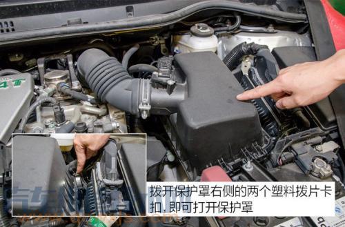

        关闭发动机,打开汽车发动机罩,找到空气滤清器位置,每个车型的空气滤清器形状可能不一样,但都是大同小异,熟悉的朋友一看就知道在哪里,非常简单。
        ①拆卸空气滤清器卡箍。
        ②脱开曲轴箱通风管。
        ③拆卸空气滤清器固定螺栓。

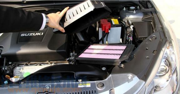

④拆卸空气滤清器盖,取下空气滤清器滤芯。

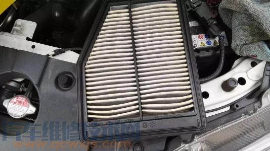

⑤将滤芯从空气滤清器中取出,用压缩空气从里向外吹,将尘土除掉,同时将空气滤清器壳内的灰尘清除掉。无压缩空气时,可用滤芯拍打地面震出灰尘,然后用湿布清洁空气滤清器壳。
如空气滤清器需更换,则将新的空气滤芯安装到空气滤清器壳中,将空气滤芯的塑料罩安装到发动机上面,怎么拆的就怎么装,然后扣好边缘的卡箍即可。
