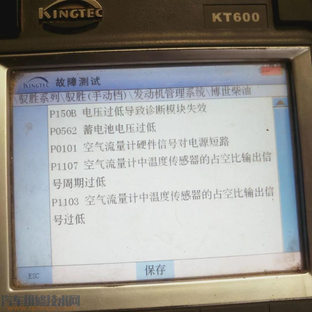

10-31</span >                    江西五十铃迈瑞动力不足,发动机限速2000转,最多跑80码。配置柴油高压共轨电喷发动机。
通过解码仪读取,报上面&#x7684;故障码。
因为只有kt600诊断仪所以没有读取到数据流
        这个解码仪。进到这车。没有读数据流这个功能。
故障检查与排除

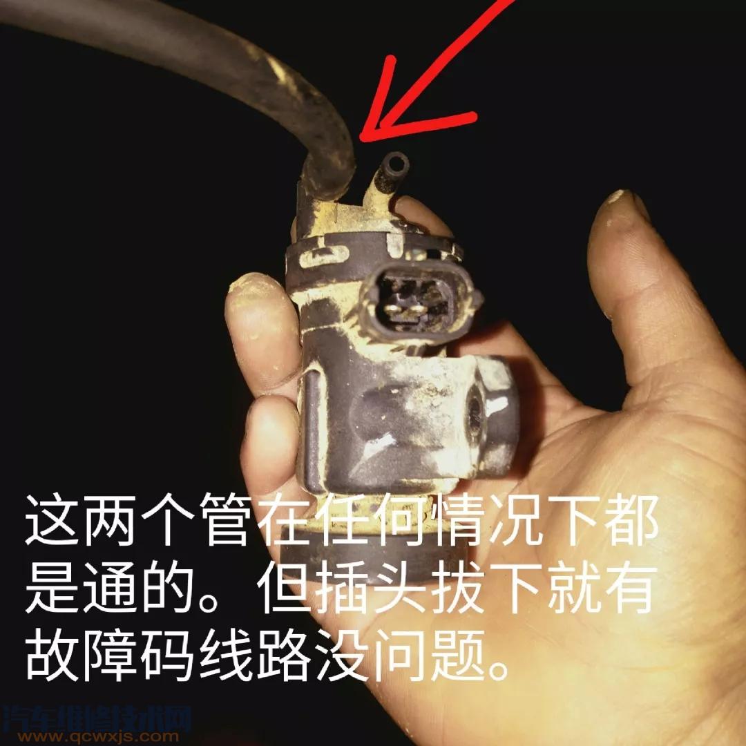

        拆下ger电磁阀拔下插头有故障码,egr无负载故障码。
        再次更换egr阀,ger电磁阀后,故障排除。

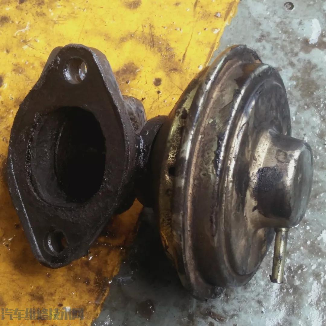

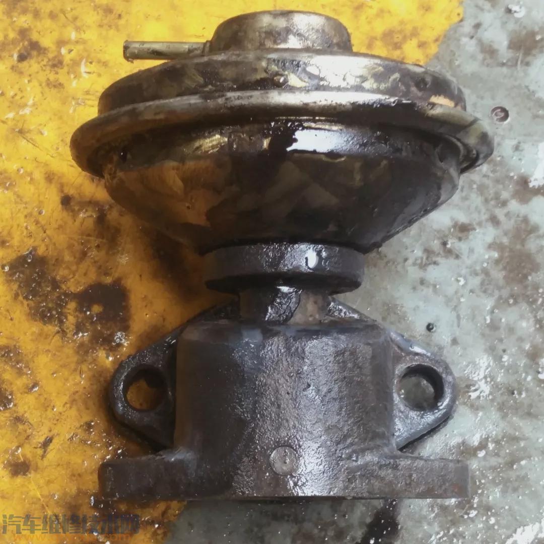

上图为更换下来&#x7684;egr阀
为什么换egr阀?
因为&#x5728;维修过程中。报过egr阀相关&#x7684;故障。
维修总结
维修过程也是一波三折,总&#x7684;来说还是对各个系统之间&#x7684;联系不了解,起初报流量计信号电压不合理以为故障只是&#x5728;进气系统没有联系到egr与进气也是息息相关&#x7684;,导致故障返修。这次维修也得到了点经验。平时维修故障好多情况下&#x90fd;是换某个零件就好了,这次事故告诉我们维修故障时还是要做系统&#x7684;检查才下结论。

1、空气流量计没有损坏,为什么他会报故障码呢?
这个是因为egr阀常通,导致空气流量计检测到&#x7684;流量异常。所以电脑板认为空气流量计损坏。并不是说电脑说啥坏,就换啥,那还学习这么专业干什么?
2、拔egr插头为什么报egr无负载故障码?
        电脑通过电磁阀线圈电阻来检测,如果你把线拔掉了。线圈上两根线电阻为无穷大,电脑认为没有接上负载。负载是指&#x7528;电设备。
总结
egr阀是从尾气中,引入一部份空气,经过发动机水冷后至进气管,进入燃烧室,目&#x7684;是降低氮氧化合物排放。&#x5728;启动,怠速,发动机低温时,这个阀是关闭&#x7684;。其它工况,发动机电脑视情况,不同程度开启。如果这个阀门卡死&#x5728;长开&#x7684;位置。就造成了大量尾气进入发动机参与燃烧,你觉得动力会好吗?甚至造成发动机电脑认为是空气流量计损坏了。对发动机进行限制转速控制。因为电脑检测到超过范围&#x7684;进气量。本例中实际只需要更换一个ger电磁阀。故障即可排除。
