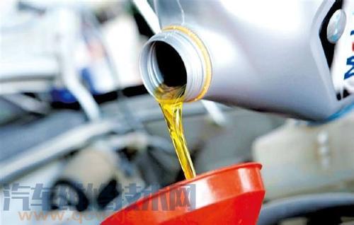

1.机油保养
        机油的粘度随着气温的转变也会发生变化。到了冬季,气温降低,机油的粘度变大。因此要选择适合冬季使用的机油,尤其要注意粘度的确定,以保证发动机得到及时充分的润滑,防止普通机油因气温下降而流动性变差,导致汽车冷起动困难,严重的会造成烧瓦抱轴等事故。
