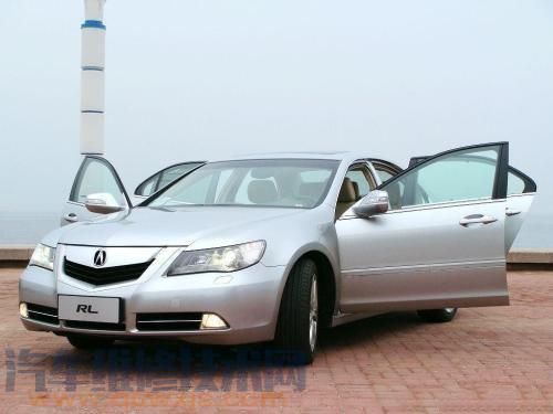

2022-09-01 21:25:48         本田极品1.8l汽车防盗解除:
        【1】防盗系统控制装置开关有三个位置:手动位置、自动位置、自动锁定位置,无论开关处于何位置,启动系统时都会发生如下现象。
        ①停车灯将闪亮一次。
        ②防盗指示灯将每秒闪烁一次。在开关处于手动位置时,通过使用遥控器才能启动防盗系统,将钥匙从点火开关中拔出,关闭所有车门、行李厢、开窗及引擎盖后,按下遥控器上的静音键,系统将无声启动,按下有声键,系统将发出“唧唧”声,表示防盗系统已被启动。如车上装有电动门锁,当系统被启动时车门将自动锁定。在开关处于自动位置时,关闭发动机、拔出钥匙,关闭行李厢,天窗、引擎盖和最后一个车门后约20s,防盗系统将自动启动,如在20s的退出延迟时间内,打开车门,计时器将自动重新设定时间,仍可用遥控器启动防盗系统。
在开关处于自动锁定位置时,关闭发动机、拔出钥匙、关闭行李厢盖、天窗引擎盖和最后一个车门后约20s,防盗系统将自动启动和锁定车门(如果装有电动门锁),如果在20s的退出延迟时间内车门被打开,计时器将重新设定时间,仍可用遥控器启动系统,启动报警器。
【2】在防盗系统被启动后,玻璃破碎声或车门、行李厢盖和引擎盖的打开都将触发报警器,会产生如下现象。
        ①喇叭或警报器将在警报期(喇叭响30s,警报器响60s)内鸣响。
②停车灯将闪亮。
③防盗led指示灯将每秒闪亮2次。
④启动机将不能工作。在警报期结束时,系统将再次自动启动。
解除防盗有两种下述方法。
①用遥控器控制;
        ②按下解除开关。
无论使用哪种方法,防盗系统解除时,停车灯闪烁2次,按下遥控的静音键,可无声解除防盗系统,按下有声键,在2次“唧唧”声后防盗系统被解除,如果车有电动门锁,车门将解锁。
用解除开关解除防盗系统:进入车内将点火开关转至“on”位置,然后按下解除开关,如打开车门,当控制装置开关处于自动或自动锁定位置时,20s内防盗系统解除。然而,当系统被遥控器启动时,进入延迟时间就变为0,一打开车门,警报器马上就会被触发。通过led灯的闪烁可显示导致警报器启动的相应触发传感器,如表6-1所示。
