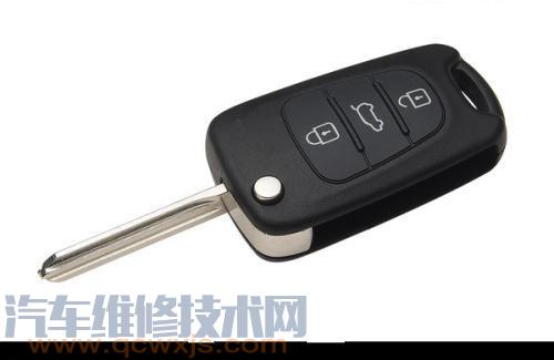

        北京现代索纳塔的钥匙防盗系统,只有当记忆在发动机控制模块(ecm)和防盗控制模块(icm).的无线电密码相匹配时,发动机才可以启动。
钥匙防盗系统由钥匙(内含发射器)、线圈天线、防盗控制模块、发动机控制模块、诊断导线连接器等组成。钥匙防盗系统组成。
        ①钥匙有集成块钥匙(id)和主钥匙。其中集成块钥匙必须使用记录有唯一id码的icm,并且把id码输入主钥匙。主钥匙只有输入id码后,才可以正常使用。
        ②友射器点火开天置于“on”时,防盗控制模块(icm)通过线圈天线提供能量至发射器。此能量转变为存储器电容能量。当icm停止电源供应后,发射器使用电容电源发射id码。
③线圈天线接收发射器发射的信号并把接收到的信号送到icm。
④防盗控制模块(icm)提供电源到线圈天线;接收和比较线圈天线传送的信号;传送信号到ecm并储存id码。
⑤发动机控制模块当点火开关置于“on”时,ecm接收从icm传送的信号,控制喷油器工作。
