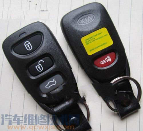

东风悦达起亚遥控器匹配:
        东风悦达起亚遥控器恢复遥控控制功能及重设遥控发射器步骤如下。
①利用锁匙打开驾驶侧车门。
②插入锁匙到点火开关“key”→“on”再“off”,取出锁匙。
③重复步骤②3次,或开关驾驶侧车门3次,按/放放驾驶侧门开关3次。
        ④当喇叭响一声后,按遥控任何键2次后喇叭再响一声。
           ⑤等待15s后,会再响声4次,即完成遥控器重设。
⑥在15秒可再设定另一个遥控器,步骤如下:按新的遥控器上
任一个按键2次,然后会响1次,等待15s后,会再声响4次。在15s可再设定第三个遥控器:按新的遥控器上的任一个按键2次,然后会声响2次,即完成设定。
        防盗系统造成断油、断电的解除方法:利用锁匙去将乘客侧门锁上,再打开锁即解除。
遥控器重新设定/程序完全解除遥控控制功能步骤如下。
①利用锁匙打开驾驶侧车门解除防盗功能。
②插入锁匙到点火开关“key”→“on”再“off”取出锁匙。
③重复步骤②3次,或开关驾驶侧车门3次或按/放驾驶侧门开关3次。
④此时防盗喇叭响一声,再等待15s以后,会再响4次即解除防盗功能。
