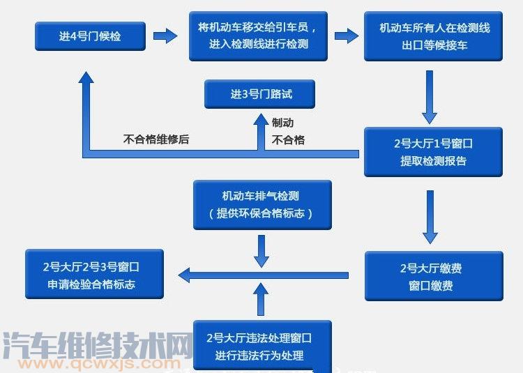

①在办证大厅办理送检申请后,在拓印处拓印发动机号码。
②检验业务大厅受理资料及核对vin码,办理车辆检测交接手续。
③按车型缴纳费用后,将车辆行驶至停车区域,先进行外观检测,核对车架号和发动机号。
④按工作人员指示把车开到废气检测线前,由检验员将车辆行驶至检测车间进行废气测量检验。车辆过检测线进行检测称为“过线”,如图3-27所示。
        ⑤进入自动检测系统,依次通过速度台、侧滑台、制动台、灯光仪的检测后,将车交还车主。
        ⑥车主从检验员手中索取检测报告和检验申请表,若检测项目全部通过,就可以去办证大厅支付检测费,在签证窗口领取行驶证和合格证标签;如果不合格的项目,车主自行修理调整后则参加复检直到合格才能去办理签证手续。

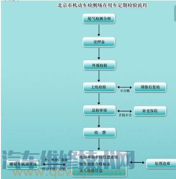

                        第一步:尾气检测                                先排好队,到收费窗口交检测费,等候上线。检测前会有工作人员进行初检,主要是核对发动机号与行驶证是否一致,再简单看看外观、车况等,然后填写尾气检测表。检测时,由检测员开车上线,一般新车都很容易过关,拿到合格的尾气检测表就可以到窗口交钱领尾气合格标。如果不合格,需要到汽修厂调试后重新上线,当然要再交一次检测费。
                                第二步:查违章                                查询窗口领取并填写“机动车定期检验登记表”,可凭行使证领取。填好表中事项交工作人员查询有无违章记录,没问题的表上会加盖“已核对,可验车”章,有违章的,拿着违章告知单尽快处理违章。
                                第三步:交押金                                押金窗口缴押金,拿好押金条,领取并填写外观检验单。
                                第四步:外观检验                                持外观检验单到外观工位,先查相关手续,核验第三者保险(强制性保险)是否在有效期内。手续查完之后才开始外观检验,这项检查主要看灯光有无破损、车身外观是否符合原样、悬架有无变动,还有天窗、轮胎等。
                                第五步:上线检测                                外观检验没问题,排队等候上线检测。检测线负责刹车、大灯(远光)、底盘等内容的检测,大概5-10分钟,车开下线就可以领到一张计算机打印的表,大致有制动、灯光、喇叭等项目,合格的项目打印“0”,不合格的打印“x”。一般都是灯光和刹车不合格。不要紧,检测场都有调整灯光和刹车的地方。刹车调整后要重新上线,灯光不用,调完以后盖个章就行。
                                第六步:总检审核                                都过关了,准备一张身份证复印件,到大厅总检处签字盖章。

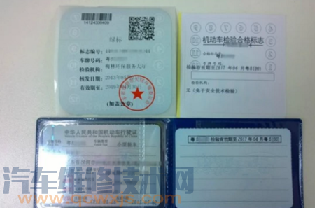

                                第七步:交费,领标                                各窗口交相关费用,退回押金,交工本费领“机动车检验合格标志”,标后和行驶证副证上均打印有效期。绿标背后会写上有效期,就是下一次检验的月份。检字会打孔,有孔的月份就是下次检验的月份。

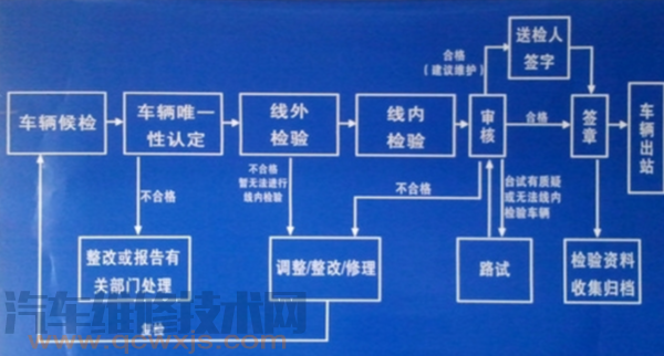

        审车流程:
        1.检查发动机、底盘、车身及其附属设备是否清洁、齐全、有效,漆面是否均匀美观,各主要总成是否更换,与初检记录是否相符;
        2.检验车辆的制动性、转向操纵性、灯光、排气及其它安全性能是否符合"机动车安全运行技术条件"的要求;
        3.检验车辆是否经过改装、改型、改造、行驶证、号牌、车辆档案所有登记是否与车况相符,有无变化,是否办理了审批和异动、变更手续;
        4.号牌、行驶证及车上喷印的号牌放大字样有无损坏、涂改字迹不清等情况,是否需要更换;
