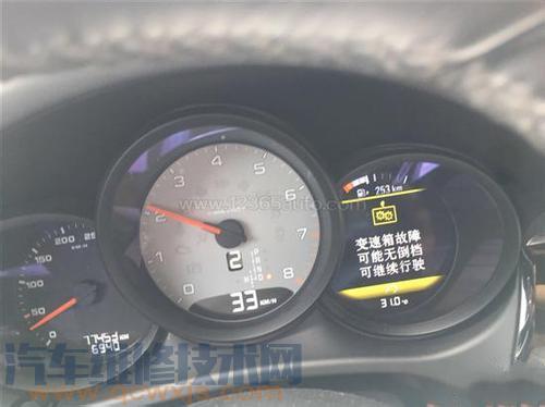

        1、汽车变速箱故障灯亮
        现在的车电控程度都很高,变速箱电脑能够监控到一部分的损坏情况,找个4s店或者修理厂,都能读取出来,问题不严重的,清除一下故障码就好了。

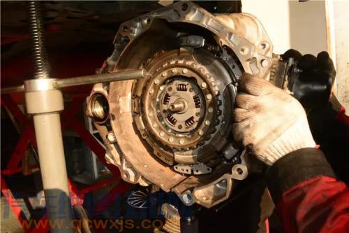

5、变速箱跳档
        正常运转的变速箱,应当停在您指定的档位,或者变速箱电脑预设的档位,可是有的时候,变速箱会直接跳到空挡,这个时候就要小心了,应及时到修理厂或者4s店进行修理。
