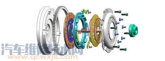

2022-09-03 17:18:52         离合器起什么作用 离合器的作用介绍
        1.使发动机与传动系统逐渐接合,保证汽车平稳起步
        汽车起步时,驾驶员缓慢抬起离合器踏板,使离合器的主、从动部分逐渐接合,与此同时,逐渐踩下加速踏板,以增加发动机的输出转矩,这样发动机的转矩便可由小到大传给传动系统。当牵引力足以克服汽车起步时的行驶阻力时,汽车便由静止开始缓慢逐渐加速,实现平稳起步。
        2.暂时切断发动机的动力传动,保证变速器换挡平顺
汽车在行驶过程中,由于行驶条件的变换,需要不断变换挡位。对于普通齿轮变速器,换挡时不同的齿轮副要退出啮合或进入啮合,这就要求换挡前踩下离合器踏板,中断发动机的动力传动,便于退出原有齿轮副的啮合、进入新齿轮副的啮合。如果没有离合器或离合器分离不彻底使动力不能完全中断,原有齿轮副之间会因压力大而难以脱开,而待啮合齿轮副之间因圆周速度不同而难以进入啮合,勉强啮合也会产生很大的冲击和噪声,甚至会打齿。
                3.限制所传递的转矩,防止传动系统过载
汽车紧急制动时,如果发动机与传动系统刚性连接,发动机转速将急剧下降,其所有零件将产生很大的惯性力矩,这一力矩作用于传动系统,会造成传动系统过载而使其机件损坏。有了离合器,当传动系统承受载荷超过离合器所能传递的最大转矩时,离合器会通过主、从动部分之间的打滑来消除这一危险,从而起到过载保护的目的。
对离合器的要求根据离合器的作用,我们知道就知道离合器到底有什么用了
(1)保证可靠地传递发动机的最大转矩又能防止传动系统过载。
(2)接合时应平顺柔和,保证汽车平稳起步,减少冲击。
(3)分离时应迅速彻底,保证变速器换挡平顺和发动机启动顺利。
(4)旋转部分的平衡性好,且从动部分的转动惯量小。
(5)具有良好的通风散热能力,防止离合器温度过高。
(6)操纵轻便,以减轻驾驶员的疲劳。
        以上就是汽车维修网小编对于离合器作用的全部介绍了,通过上文的介绍我们可以看出,对于离合器的作用介绍汽车维修网小编一共为大家介绍了保证汽车平稳起步、保证变速器换挡平顺以及防止传动系统过载,那么看过汽车维修网小编的介绍后大家了解了多少呢?希望汽车维修网小编的介绍能够帮助到大家。 <span style=&quot;background-color: #fffff2;display:none;line-height: 0.1; color: #fffff1;font-size:0%; &quot;>www.qcwxjs.com </span >
