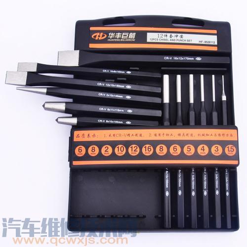

样冲也叫心冲,由高碳钢制成,长度约90~150mm,尖端磨成30°~40°或60°角两种,并经淬火处理。样冲主要用来冲圆心或钻孔时冲中心眼。

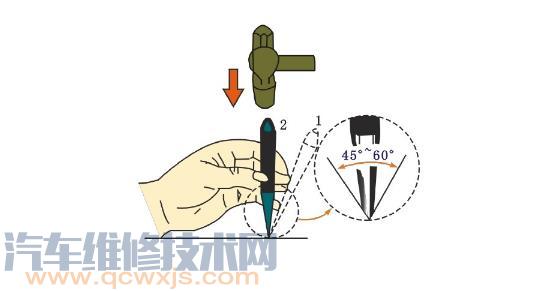

        用样冲打中心眼时,先把样冲斜着放上去,样冲尖端对准中心点。但在捶打时要把样冲放正,用手握牢样冲,用锤轻轻敲击。
