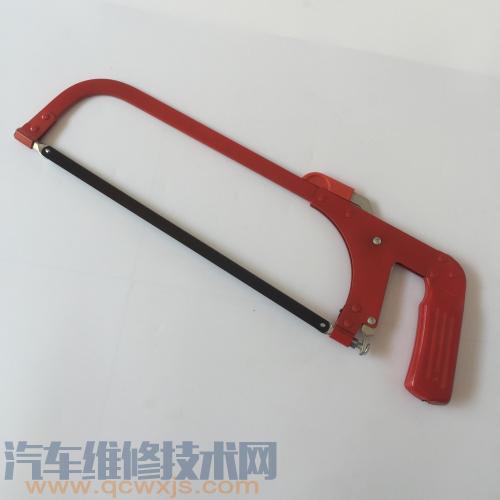

用手锯把工件材料切割开或在工件上锯出沟槽的操作叫锯割。
1手锯构造手锯由锯弓和锯条构成。锯弓是用来安装锯条的,它有可调式和固定式两种。固定式锯弓只能安装一种长度的锯条,可调式锯弓通过调整可以安装几种长度的锯条,并且,可调式锯弓的锯柄形状便于用力。所以现在被广泛使用。
        手锯的正确使用方法
①安装锯条时应使齿尖朝着向前推的方向。锯条的张紧程度要适当。过紧,容易在使用中崩断;过松,容易在使用中扭曲、摆动,使锯缝歪斜,也容易折断锯条。
②使用手锯时,一般用右手握住锯柄,左手握住锯弓的前方。
由于锯柄结构不同,右手握锯柄的方法有两种,推锯时身体上部略向前倾,给手锯以适度压力,完成锯割;拉锯时手锯稍微抬起,不进行锯切,同时也减少锯齿的损坏。
③起锯的方法是否正确,将直接影响锯割质量。起锯可采用远边起锯,也可采用近边起锯。起锯时锯条与工件的角度约为10°~15°,角度不可过大。锯割的往复速度以20~40次/min为宜,锯条的工作长度一般不应小于锯条长度的2/3。
        ④锯割棒料可以从头锯到底。锯割空心管子时,则不能一下子从头锯到底,凡锯至管子内壁即应停止,将管子向推锯方向转动一定角度再锯,这样依次进行直到锯完。
        手锯的使用注意事项
        (1)锯条要装的松紧适当,锯割时不要突然用力过猛,防止工作中锯条折断锯弓上崩出伤人。
(2)工件将锯断时,压力要小,避免压力过大使工件突然断开,手向前冲造成事故,一般工件将锯断时,要用左手扶住工件断开部分,避免掉下砸伤腿。
