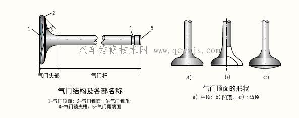

汽车发动机  的进、排气门均为菌形气门,由气门头部和气门杆两部分构成。气门顶面有平顶、凹顶和凸顶等形状。目前应用最多的是平顶气门,其结构简单,制造方便,受热面积小,进、排气门都可采用。

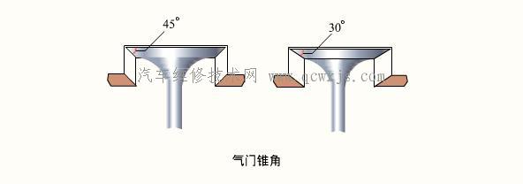

气门与气门座或气门座圈之间靠锥面密封。气门锥面与气门顶面之间的夹角称为气门锥角。进、排气门的气门锥角一般均为45°,只有少数发动机  的进气门锥角为30°。

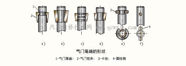

气门尾端的形状决定于上气门弹簧座的固定方式。采用剖分成两半且外表面为锥面的气门锁夹来固定上气门弹簧座,结构简单,工作可靠,拆装方便,因此得到了广泛的应用。气门锁夹内表面有多种形状,相应地气门尾端也有各种不同形状的气门锁夹槽。

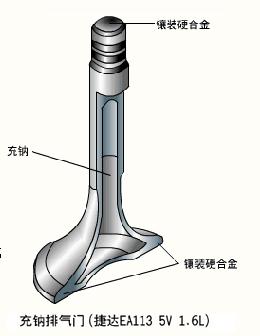

在某些高度强化的发动机 上采用中空气门杆的气门,旨在减轻气门质量和减小气门运动的惯性力。为了降低排气门的温度,增强排气门的散热能力,在许多汽车发动机 上采用钠冷却气门。这种气门是在中空的气门杆中填入一半金属钠。因为钠的熔点的是97.8℃,沸点为880℃,所以在气门工作时,钠变成液体,在气门杆内上下激烈地晃动,不断地从气门头部吸收热量并传给气门杆,再经气门导管传给气缸盖,使气门头部得到冷却。
