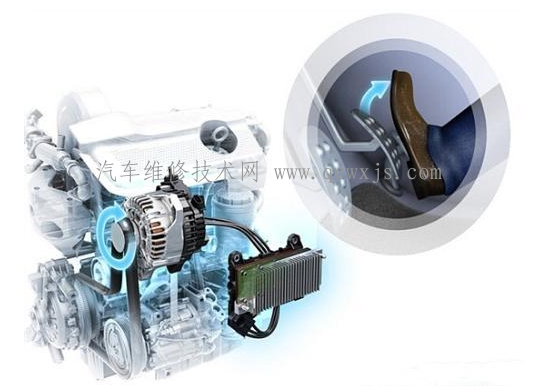

顾名思义,发动机启停系统就是在车辆行驶过程中临时停车(例如等红灯)的时候,自动熄火。当需要继续前进的时候,系统自动重启发动机的一套系统。
                        系统在得知驾驶员意图后会自动重启发动机                对于装备自动变速器的车型,自动启停系统的工作方式如下:        行驶中只要直接踩制动踏板,车辆完全停止大概两秒钟后发动机就会自动熄火,一直踩着制动踏板,发动机就会保持关闭。只要一松开刹车,或者转动方向盘,发动机又会马上自动点火,立即又可以踩油门起步,整个过程都处于d档状态。        为了解决一直踩住刹车过于疲劳的问题,只要把auto hold电子手刹也一并开启,那么发动机只会在轻踩油门踏板之后才启动,右脚就不需要一直踩住刹车了。                发动机启停系统是这几年来发展最迅猛的汽车环保技术,特别适用于走走停停的城市路况。预计到2012年,欧洲新上市的车中将有50%配备起步停车系统。据介绍,这套系统能在城市工况下达到15%的节油能力。        发动机启停技术工作原理                                 启停系统的工作原理是,当车辆因为拥堵或者路口停止行进。驾驶员踩下制动踏板,停车摘挡。这时候,start/stop系统自动检测:发动机空转且没有挂挡;防锁定系统的车轮转速传感器显示为零;电子电池传感器显示有足够的能量进行下一次启动。满足这三个条件后,发动机自动停止转动。                                而当信号灯变绿后,驾驶员踩下离合器,随即就可以启动“启动停止器”,并快速地启动发动机。驾驶员挂挡,踩油门,车辆快速启动。在高效的蓄电池技术和相应的发动机管理程序的支持下,启停系统在较低的温度下也能正常工作,只需短暂的预热过程便可激活。                                         使用方法:
