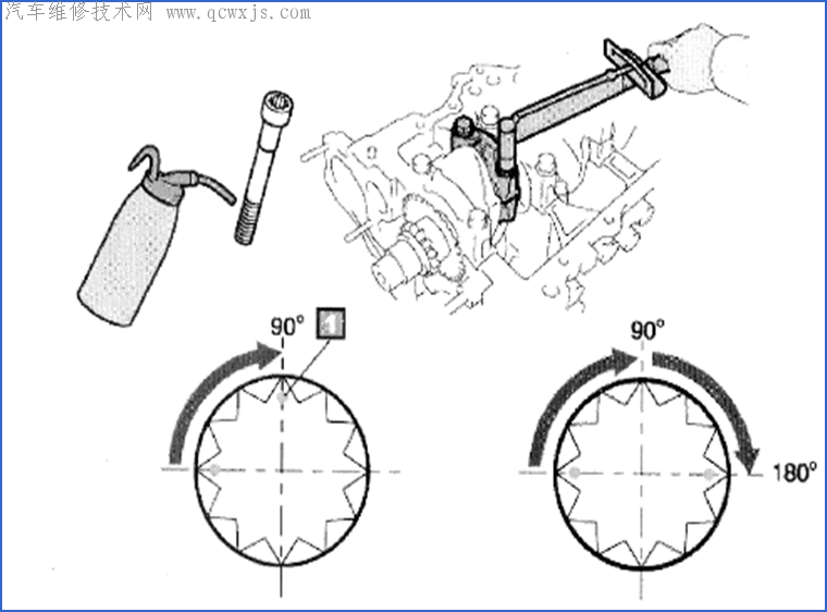

塑性螺栓拧紧
(1)在螺丝上和螺栓头部的下面涂抹薄薄一层机油
(2)安装并用力均匀地上紧螺栓。
(3)给每一只螺栓作油漆标记。
(4)紧固螺栓到规定的角度。
规定角度的例如:
·90度+90度
·90度
根据位置不同,规定的角度也不同,具体请参考维修手册。
(5)检查油漆标记的位置。
