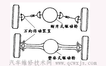

3)转向驱动桥
·汽车转向驱动桥的半轴是分段的,转向时两段半轴轴线相交且交角变化,因此要用万向节。
·断开式驱动桥的半轴,主减速器壳在车架上是固定的,两端桥壳上下摆动,半轴是分段的,须用万向节。

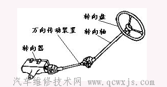

4)转向轴
·某些汽车的转向轴装有万向传动装置,有利于转向机构 的总体布置。
