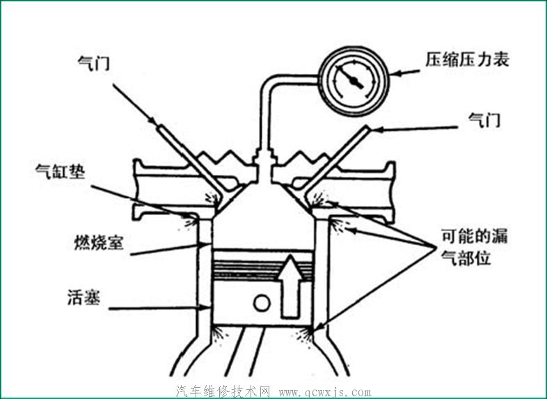

气缸压缩压力测试条件:
发动机处于正常温度
断开火花塞
断开喷油器
节气门全开
测量至少5个行程的压缩压力读数
        气缸压缩压力测试结果分析:
        压力正常
压力偏高        压力偏低
气缸压缩压力偏低的主要原因:
        气门漏气
        活塞,活塞环,气缸,气缸垫磨损
气缸泄漏测试
测试条件:
使发动机达到正常工作温度。
将受测的气缸置于压缩行程的上止点。以保证进排气门都处于关闭位置。
打开散热器盖,以防损坏冷却系统。
        气缸燃烧压力泄漏诊断表
        [table][tr][td=1,1,237]                                                                                        状态                                                                        [/td][td=1,1,236]                                                                                        可能原因                                                                        [/td][/tr][tr][td=1,1,237]                                                                                        空气从节气门体泄漏                                                                        [/td][td=1,1,236]                                                                                        进气门弯曲、烧蚀或落座不良                                                                        [/td][/tr][tr][td=1,1,237]                                                                                        空气从尾管泄漏                                                                        [/td][td=1,1,236]                                                                                        排气门弯曲、烧蚀或落座不良                                                                        [/td][/tr][tr][td=1,1,237]                                                                                        空气从散热器泄漏                                                                        [/td][td=1,1,236]                                                                                        气缸垫泄漏或气缸盖、气缸体出现裂纹                                                                        [/td][/tr][tr][td=1,1,237]                                                                                        相邻气缸之间泄漏大于50%                                                                         [/td][td=1,1,236]                                                                                        气缸盖、气缸体在相邻气缸之间气缸垫泄漏或出现裂纹                                                                        [/td][/tr][tr][td=1,1,237]                                                                                        大于25% 的泄漏,并且只从开启的机油加油口泄漏                                                                        [/td][td=1,1,236]                                                                                        活塞环卡住或断裂;活塞开裂;活塞环和/或气缸壁磨损
