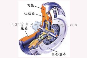

(1)膜片弹簧离合器结构
1)膜片弹簧:
用优质弹簧钢板制成,形状为碟形,开有径向切槽,切槽内端连通,外端为圆孔。两个切槽之间钢板形成一个弹性杠杆,即是压紧弹簧又是分离杠杆
2)压紧装置:
压紧装置由压盘、离合器盖、膜片弹簧、支承圈、定位铆钉、分离钩、传动片组成
(2)膜片弹簧离合器工作原理:
·膜片弹簧中部两侧由支承圈夹持在离合器盖上,支承圈既是变形支点,压盘周边有多个分离钩与膜片弹簧钩在一起。
(3)膜片弹簧离合器膜片弹簧的弹性特性及其特点 :
1)根据对膜片弹簧与螺旋弹簧特性曲线的对比,膜片弹簧分离时的压力小于接合时的压力
2)当摩擦片变薄,螺旋弹簧弹性下降,而膜片弹簧弹力几乎不变,膜片弹簧具有自动调节压紧力的特点膜片弹簧的弹性压力几乎与转速无关,具有高速时压紧力稳定的特点
3)综上所述,膜片弹簧离合器结构简单、轴向尺寸小、良好的弹性性能、能自动调节压紧力、操纵轻便、高速时压紧力稳定、分离杠杆平整不需调整等特点。在中、小型汽车上广泛应用
