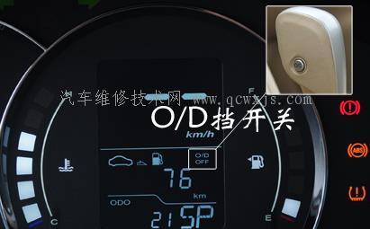

o/d挡指示灯用来显示自动档的o/d挡(over-drive)超速挡的工作状态,当o/d挡指示灯闪亮,说明o/d挡已锁止
自动挡汽车的o/d挡相关知识
o/d挡(over-drive)的意思是自动档车型的超速挡,以最普遍的四前速自动挡变速箱为例,第三挡就是超速挡,它的齿比约在0.5-0.7之间,相当于手排的5挡。
  先看看某些自动排的排挡编排,一般是p-r-n-d-2-1,为何没有三挡?原因就是有o/d开关,按下排挡头上的o/d按钮,此时仪表盘上o/d off灯亮,即4挡被锁,即车子最高只能使用3挡而去不到4挡。
  而其他一些自动挡车的挡位编排多是p-r-n-d4-d3-2-1,正因为它设了d3挡,所以无需再设o/d开关了。;
实际上它们只是设计方式不同,作用则是一样的
