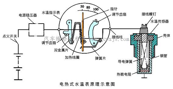

05-26</span  >                  1.水温表
  水温表用来指示发动机 冷却水套中冷却水的温度。它由安装在仪表板上的水温指示表、安装在发动机 气缸盖上的水温传感器 以及与燃油表共用的电源稳压器等组成。常用的水温表有电热式、电磁式和电子式三种形式,其中电热式水温表应用较多。

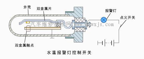

2.水温报警灯
  水温报警灯在冷却液温度超过一定值时点亮,发出报警信号,以引起驾驶员的注意。水温报警灯一般安装在水温表内,其工作可以由水温报警灯控制开关控制。
  水温报警灯控制开关安装在发动机 气缸盖的水套中,当水套中冷却液的温度超过规定值时,双金属片受热变形,向下弯曲,使双金属触点闭合,接通报警灯电路。
