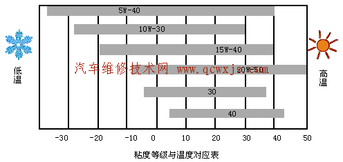

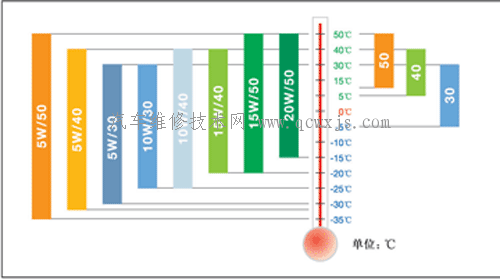

机油级别的划分
        以 sae15w/40 apisf/cd 为例说明
        sae:美国汽车工程师协会(缩写)对润滑机油粘度等级的规定。
        api:美国石油协会(简称)对机油品质等级的评定标准。“w”代表多级油,无“w”字母为单级油;
        15和20相加等于35,如果10w表示最低使用温度为-25℃。“15”表示最低使用温度为-20℃。有0w、5w、10w、15w、20w。数字越小使用气温越低,常温看起来越稀,并且粘度随温度变化也越小,越节能减磨。
           “40”表示油品在100℃时测定的粘度值;
“s”表示汽油机油;“c”表示柴油机油;
“s”和“c” 后面的字母表示油品的级别,有a、b、c、d、e、f、h、j。字母越靠后,级别越高,油品质量越好。任何发动机 在选用润滑油时,与发动机 的使用(或车辆的使用)说明书中注明的级别相比只能提高,不能降低。
        附图:
机油粘度级别与环境温度对照表
