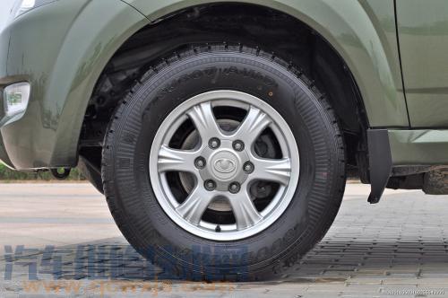

        ①胎压不符合标准,行驶危险性高
        车辆行驶时应保持符合要求的正确气压,此气压参照汽车制造商所提供的信息。车主应至少每月检查一次所有轮胎在冷却情况下的气压,甚至包括备胎在内。如果气压减少过快,应立即查明原因。在长距离远行以前,一定要检查气压。

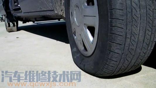

        ②车辆不要超速行驶
        事实证明,轮胎在高速行驶时遇到异物伤害的可能性比低速行驶时要大得多。因此在任何情况下,不要超过驾驶条件要求和法律限制的合理速度,如果转弯和遇到前方有坑洞等障碍物时应减速慢行。高速行驶时,轮胎可能撞击坑洞及其他外界异物,导致轮胎在冲击物与轮辋凸缘间产生严重的挤压变形,可造成帘子布断纱,轮胎内部的空气则从断线处顶起形成鼓包。因此车主一定要立即更换起鼓包的轮胎。

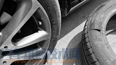

        ③不要继续使用受损的轮胎
        车主应该时常检查轮胎的状况,查看是否有鼓包、裂缝、割伤、扎钉和不正常的轮胎磨耗,特别检查轮胎的胎面边缘,查看是否有由于定位不良或低压行驶导致的不正常的磨耗。如果发现这种情况,应及时检查轮胎,不要继续使用受损的轮胎。

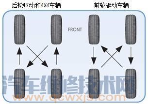

        ⑥8000km对轮胎调一次位
        为了获得最佳的轮胎磨耗状况,轮胎调位是必须的。
        轮胎的调位参考车辆制造商提供的使用手册中有关轮胎换位的指导。在手册没有明确指导的情况下,车主一般应在每行驶8000~10000km对轮胎调一次位。
