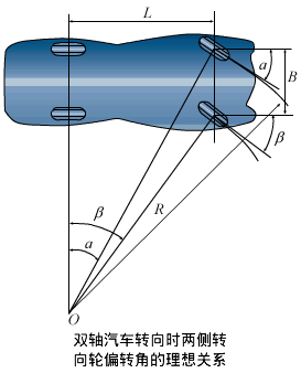

汽车转向行驶时,为了避免车轮相对地面滑动而产生附加阻力,减轻轮胎磨损,要求转向系统能保证所有车轮均作纯滚动,即所有车轮轴线的延长线都要相交于一点。
cotα=cotβ+b/l
其中αβ分别是内外侧转向轮的偏转角,b是两侧主销轴线与地面相交点之间的距离;l是汽车轴距。[table][tr][td][/td][/tr][tr][td]

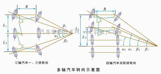

如果是多轴汽车转向,转向轮转角间的关系与双轴汽车基本相同。
