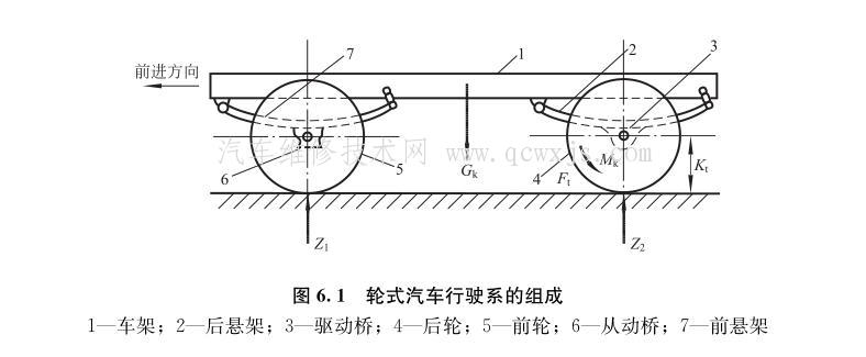

大多数汽车采用轮式行驶系,因车型和用途不同其结构也有所不同,但其组成基本上 是相同的。轮式汽车行驶系一般由车架、车桥、车轮和悬架组成,如图6.1所示。
车架1是全车的装配和支承的基础,它将汽车的各相关总成连接成一整体。车轮5和4 分别安装在从动桥6和驱动桥3上。为减少车辆在不平路面上行驶时车身所受到的冲击和振 动,在车桥与车架之间又安装了弹性系统——前悬架(和后悬架2。在独立悬架的行驶系中, 两侧车轮的中心轴也可分别通过各自的弹性悬架与车架连接,受力作用时互不干扰。
汽车行驶系的受力情况分析如图6.1所示。在垂直方向上,汽车总重力g)通过前、 后车轮传到地面,引起地面作用于前轮和后轮上的垂直反力厶和"!;在水平方向上,当 汽车发动机动力通过传动系传到后轮4上时,产生扭矩m),通过车轮与路面的附着作用, 产生推动汽车前进的纵向反作用力一一驱动力ft;在汽车制动时,同时产生一个与#)相 反的制动力矩,作用于车轮上便产生一个与汽车行驶方向相反的制动力,迫使汽车减速或 停车。汽车的驱动力—部分必须用以克服驱动轮本身滚动阻力,其余大部分则依此通 过驱动桥壳、后悬架传到车架1,用来克服作用于汽车上的空气阻力、坡道阻力和加速阻 力;还有一部分驱动力由车架经过前悬架传至从动桥,作用于自由支承在从动桥两端转向 节上的从动轮中心,使前轮克服滚动阻力向前滚动。只有当驱动力足以克服上述各种阻力 之和时,汽车才能保持前进。
驱动力对车轮中心产生的反力矩有使汽车前部向上抬起的趋势,从而使作用于前轮上 的垂直载荷减小,后轮上的垂直载荷增加。
制动时,地面将作用于车轮制动力,有使汽车后部向上抬起、前部下沉的趋势,从而 使作用于后轮上垂直载荷减小,前轮上垂直载荷增大;紧急制动时,作用尤其明显。
弯道行驶时,离心力或汽车质量在横向坡道上的分力的作用,有使汽车侧向滑动的趋 势,路面将阻止车轮侧滑而产生作用于车轮的侧向力,此力由行驶系来传递和承受。
