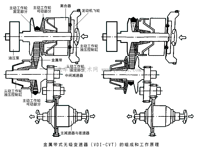

金属带(链条)式无级变速器(vdt-cvt)组成 vdt-cvt是由金属带、主动工作轮、从动工作轮、液压泵、起步离合器和控制系统等组成 。
金属带(链条)式无级变速器(vdt-cvt)工作原理 工作轮由固定部分和可动部分组成 ,二者之间形成v形槽,金属带在槽内与工作轮相啮合。
当工作轮的可动部分作轴向移动时,即可改变金属带与主、从动工作轮的工作半径,从而改变金属带传动的传动比。
主、从动工作轮可动部分的轴向移动是根据汽车的行驶工况,通过液压控制系统进行连续地调节而实现无级变速传动的。
