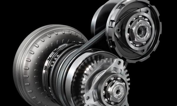

无级变速箱和手自一体都各有自己的优势。手自一体有手动模式和自动模式,可以选择操控简单的自动模式,汽车会根据速度和转速自行更改汽车挡位,也可以选择手动模式,提升驾驶乐趣。无级变速箱一般只有自动模式。但无级变速箱的传动系和发动机工况匹配度高,所以燃油经济性和动力性都较高,而且换挡速度快,在加速和减速时比较稳定。
cvt无级变速箱的主要部件是两个滑轮和一条金属带,金属带套在两个滑轮上。
滑轮由两块轮盘组成,这两片轮盘中间的凹槽形成一个v形,其中一边的轮盘由液压控制机构控制,可以视不同的发动机转速,进行分开与拉近的动作,v形凹槽也随之变宽或变窄,将金属带升高或降低,从而改变金属带与滑轮接触的直径,相当于齿轮变速中切换不同直径的齿轮。
两个滑轮呈反向调节,即其中一个带轮凹槽逐渐变宽时,另一个带轮凹槽就会逐渐变窄,从而迅速加大传动比的变化。
其优点是结构简单,体积小,零件少,大批量生产后的成本肯定要低于当前普通自动变速器的成本。它的工作速比范围宽,容易与发动机形成理想的匹配,从而改善燃烧过程,进而降低油耗和排放。具有较高的传送效率,功率损失少,经济性高。
手自一体变速箱主要由普通变速箱(与手动变速器相同)、电控离合器、自动换挡操纵机构和电控部分组成。电子离合器的功能是根据需要自动分离、接合或“悬挂”离合器。工作时,变速器ecu控制步进电机推动离合器拨叉分离或接合离合器;
自动换档控制机构的功能是根据需要自动换入相应的档位。一般设置两个步进电机,由变速器ecu控制。它的变速杆和普通自动挡差不多,没有离合踏板。变速器的工作其实就是用自动控制部分模拟手动换挡工作。和正常行驶时的液力自动变速器没什么区别,只是停车时离合器是脱开的,所以如果停在坡道上,一定要踩刹车,不然会溜车。
