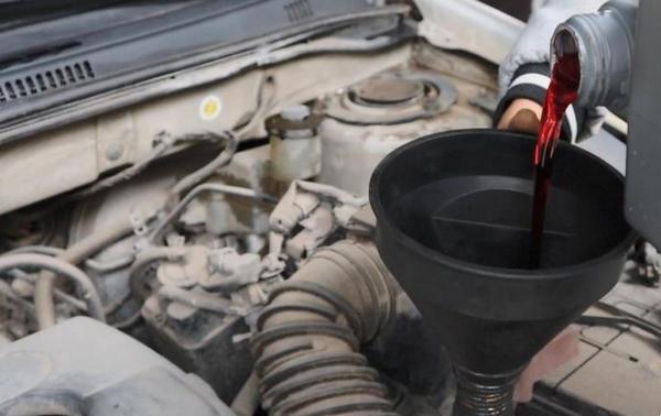

01-15</span  >             一般家用手动挡车变速箱加2-3升油。两年或6万公里更换一次。手动变速箱油也叫齿轮油,主要对变速箱以及其他零件起到润滑的作用,延长变速箱的使用寿命。而自动变速箱油既是液力变矩器的传动油,又是行星齿轮结构的润滑油和换挡装置的液压油。
因为手动变速箱的结构,比自动变速箱简单很多,要求零件的精度并不是很高,而且手动变速箱的制作技术也比较成熟,不会过于依赖变速箱油,所以可以适当延长更换周期。但是车主感到汽车换挡出现不顺畅、顿挫、加速无力的情况,或者听到变速箱内有异响,就可能是变速箱油到了使用寿命,车主就需要及时检查更换变速箱油。
变速器油的更换方法如下:
1.启动发动机预热,使变速器达到工作温度;打开注油螺栓,收集齿轮箱中的旧油;
2.当旧油排尽后,打开油底壳,更换波箱滤网;安装油底壳并拧动放油塞;
3.添加变速器油;发动汽车,换挡;
4.检查自动变速器的液位是否正常,并适当调整。
