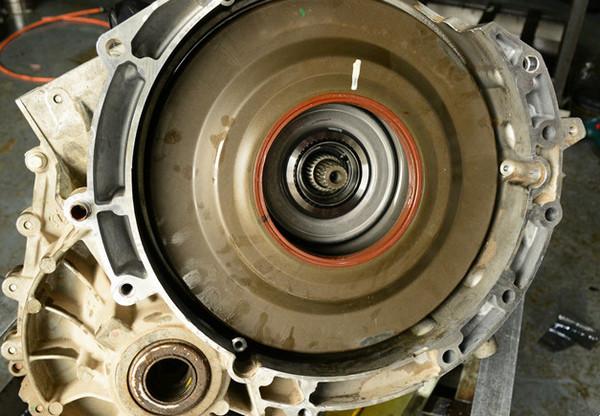

变速箱打滑的解决方法:1.如果是使用了品质太差的变速箱油,造成变速箱内部的密封件加速老化、失效或者膨胀,导致变速箱打滑的,就要先循环清洗变速箱,然后更换品质好的变速箱油。2.如果是加多了变速箱油导致的变速箱打滑,就需要抽一些出来。3.如果是离合器、制动器等磨损严重,造成离合器片之间的间隙过大导致变速箱打滑,就需要更换损坏的部件。
自动变速箱的保养方法:
1.要经常检查自动变速箱油液位是否正常。自动变速箱油的检查方法与发动机机油不一样,发动机机油在冷车状态下检查,而变速箱油是需要将油预热到50℃左右,再将挡位杆在各挡位停留2s后置于停车挡,此时油尺正常油面应位于最高与最低线之间,如不够,应及时添加相同品质的油品。
2.掌握好更换自动变速箱油的周期。自动变速箱内部控制机构非常精密,配合间隙小,所以大部分厂家建议自动变速箱换油周期一般为两年或4万~6万公里。在正常使用过程中,变速箱油的工作温度一般在120℃左右,因此对油品的质量要求很高,还必须保持清洁。其次,变速箱油使用时间长了以后会产生油垢,有可能会形成油泥,加大各摩擦片和各部件的磨损,而且还影响系统油压,使动力传递受到影响。第三,脏油中的油泥会使各阀体中阀体的移动不畅,油压控制受影响,从而使自动变速箱出现异常。
3.正确地更换变速箱油。目前较好的换油方法是动态换油,采用专用的变速箱清洗设备,在变速箱运转的过程中,将旧油充分循环,排放干净后再加入新的变速箱油,从而使换油率高达90%以上,保证良好的换油效果。平时应培养主动检查、维护、保养的意识,可以学习一些维护、保养车辆的基本知识,认真阅读随车使用说明,记住一些必要数据等。
