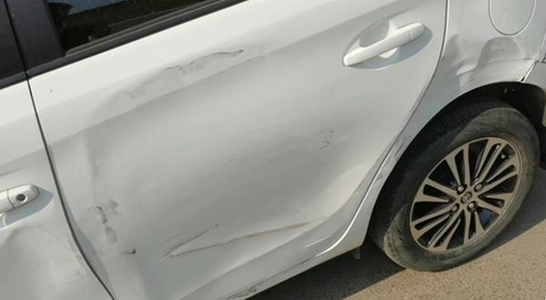

汽车钣金意思是指汽车车身的一种修复手段,通常也称冷做。一般车身外观损坏、变形等,就要通过钣金这个修复手段。钣金工作的主要流程可分为:车体拆装、车体校正、车身修复。车身经钣金矫正后,也会有一些缺陷是钣金工作无法补救的。
汽车维修钣金是对汽车车身的损伤、变形、锈损、霉烂等故障和损坏的修复及加工工艺,工艺方法包括了焊接、铆接、成型等。汽车维修钣金不单只是对汽车金属车身的修复与加工,也包括对汽车车身中塑料等非金属部件的修复和加工。
钣金修复是不能达到原厂效果的,汽车的漆面质量不仅是由漆决定的,还有喷涂的工艺和喷涂条件的限制,喷漆的汽车外观多数都有变形,一般都要经过钣金来校正,而钣金会破坏金属底材的性能。现在的汽车用钢板大部分都采用双面镀锌工艺,再用表面热处理工艺来增强金属的强度和硬度,当汽车经过钣金后表面的镀锌层就会破坏,如果在钣金过程中使用了加热的工艺,那金属材料就会产生退火,金属的强度和硬度就会大幅度下降。
