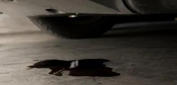

汽车漏机油不至于有危险,及时检查处理,不让更多的机油泄露就行。机油的燃点在200度左右,一般不会有燃烧的危险。汽车漏机油如果不及时补漏,会造成机油流失,机油不足会引起烧瓦、拉缸;严重的话还可能导致拉断曲轴而损坏缸体。
汽车漏机油的原因是:发动机底部密封件老化、气门室盖垫损坏和油封、密封垫圈损坏老化、螺丝松动漏油、发动机支架板变形或衬垫密封不严漏油、分电器壳体承装孔密封不严漏油、曲轴前油封损坏。发动机漏油会导致发动机内部温度高、发动机零件磨损,最终会导致发动机拉缸,发动机报废。
汽车常见漏油的位置:
1.发动机油底壳漏油。
发动机油底壳是漏油最频繁的区域。一般是由于没有按照汽车的保养手册给每个螺丝加上所需的扭矩,导致发动机运转时漏油。
2.刹车油泄漏。
制动器漏油通常发生在制动器放油孔、制动器油箱、制动踏板等处。刹车直接关系到汽车的行驶安全,所以刹车漏油要及时处理。如果不及时处理,刹车的行程距离明显变长,更糟糕的是刹车失灵。
3.气门室盖漏油。
气门室盖漏油是由于发动机被渗油污染,降低了发动机的散热。长时间机油会散落在发动机周围的线路上,造成线路腐蚀老化,最终影响车辆的正常行驶。
