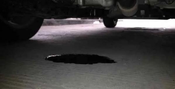

查看汽车漏机油的方法:1.检查发动机油底壳,发动机油底壳漏油是最常见的位置。2.检查发动机的塑料气门盖,气门盖会因为油封和密封圈老化出现漏油。3.检查正时链条盖的密封圈、曲轴油封,这些地方老化也很容易漏油。
漏油故障是车辆在使用过程中出现比较频繁的现象;一但出现漏油的情况,润滑油会过度损耗,会浪费过多的燃油,动力损失也比较严重,严重的时候就是发动机润滑不良、冷却不足、过早损坏或者有事故隐患;发现车辆漏油时,如果继续行驶是有极大的安全隐患的,也会减少汽车的寿命以及耐用性,所以一但发现漏油,要立即去检测维修,日常也要注意检查维护。
