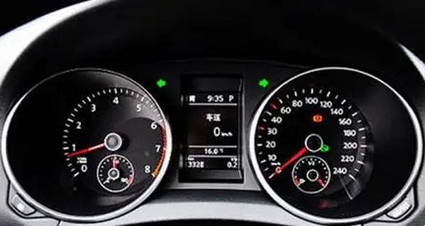

自动挡的车有怠速。怠速的意思是指发动机在无负荷的情况下运转,只需克服自身内部机件的摩擦阻力,不对外输出功率。怠速是维持发动机稳定运转的最低转速。所以不管是自动还是手动挡的汽车都有怠速,怠速只是发动机空转时的一种工作状态。自动挡的怠速通常在900转左右。
汽车怠速转速在冷车和热车状态都会有差异,通常热车情况下工作性能良好的发动机,其怠速一般为550-800转。如果在冷车时发动机怠速在1000转,当发动机温度上升到一定值后,怠速就会降低,那么就是正常情况。
发动机怠速速度过高/过低的原因及解决办法
发动机怠速速度过高/过低的原因:怠速开关未关闭(怠速控制阀故障),进气管泄漏,气体分配阶段错误,喷油器堵塞或发动机空转或雾化效果差,排气管堵塞等。
解决发动机高/低怠速的方法:调整或更换节气门位置传感器;清洁或更换怠速控制阀,并使用专用的解码器设置怠速;清洁并检查喷油器是否满足雾化要求; 更换三元催化器;查找系统泄漏点。
