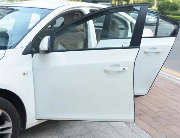

汽车车门从外面打不开的解决办法有:1.尝试使用备用的机械钥匙打开车门,因为从外面打不开的原因可能是蓄电池没有电,导致电子锁不能正常使用,所以打不开。2.更换车门限位器,要是车门限位器出现故障的话,车门打开就很困难,甚至是打不开车门。3.更换车门锁块拉线。车门锁块拉线故障也会造成车门打不开。
车门保养的一个重要方面就是保证车门的密封性 。汽车使用时间久了之后,车门的密封性下降,因而产生车门漏风现象,会给驾驶带来种种不便和影响 。
1.车门漏风,会影响到汽车的隔声,在高速驾驶的情况下,因为车门漏风会造成呼呼的风声响;
2.炎炎夏日,虽然有汽车空调可以降温,可是车门漏风则带动了外面的空气进入车内,阵阵热浪随着驾驶混进车中,不但无法让汽车空调起到作用,而且还影响到车主驾驶的情绪;
3.车门的密封性不足会存在安全的隐患,如果一味地忽略,只会增大事故发生的可能性 。
面对车门密封性下降的问题,最普遍的方法就是加固车门的密封条件,比如贴车门密封条或者密封胶,这样能够有效提高车门的气密性,防止风雨侵入到车厢内 。
对密封条的保养:
1.定期检查密封条,观察密封条有无大裂纹,有无断裂,如果密封条断裂了或有较大的裂纹,可以使用黏结剂进行修补,如果无法修补,应重新更换密封条 。
2.定期使用汽车洗涤剂对密封条进行清洗,清洗过后,涂覆一层高渗透性的保护剂,以便防止密封条老化;除此之外,密封条的缝隙之间很容易塞满沙尘,从而引发磨损,为此,建议车主用刷子把沙尘等清除干净 。
