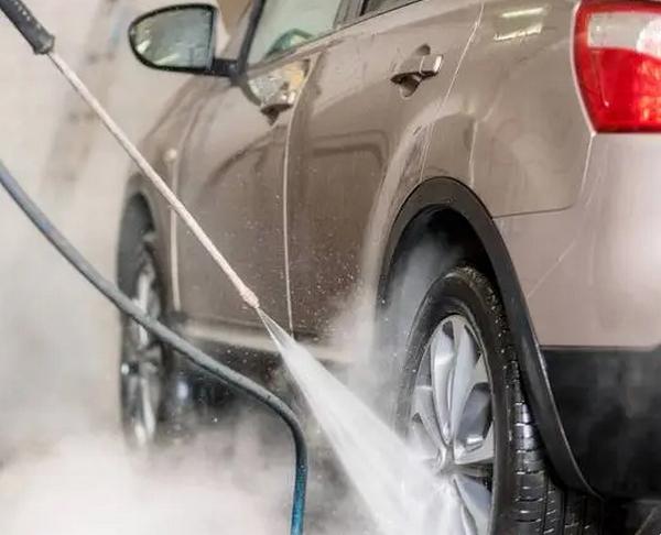

洗车后停了几天刹车抱死了这是很常见的现象,这是因为洗车后残留的水份让刹车片与制动鼓表面生锈结合,导致出现刹车抱死。出现了这种情况,只要猛踩油门,等后轮转动起来,就可以恢复正常了。如果这种方法不行的话,也可以选择频繁的前进后退,大概三四次之后就差不多可以恢复了。
洗车后,应将引擎盖铰链处、雨刮根部、玻璃密封条两端、后箱盖排水槽、天线根部等容易积存污垢和水渍的地方,仔细擦拭干净,对一些容易生锈的部位,还应描点漆或油脂进行防锈处理。
  车洗好后,最好是将车辆仔细检查和擦拭一下。但也不要将车放到烈日下去暴晒,因为烈日下水滴形成的凸透镜效果会产生局部高温,使漆面逐渐失去光泽。如果清洗了车内,在刚行驶时,请不要紧闭窗玻和使用冷气,而应利用自然风将室内的潮气、清洗剂的味道吹干净。
