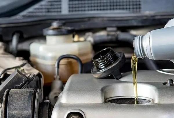

11-30</span  >                  车烧机油修复方法:1.更换气门油封,密封性好可以隔绝机油与空气的接触,就能起到防止烧机油的现象;2、更换新的活塞环,活塞环的作用是保证发动机的密封效果,防止燃油气体泄漏,造成汽车烧机油的现象;3、多数汽车烧机油和发动机内的积碳有关系,使用燃油添加剂,清除发动机的积炭问题,可以避免烧机油。
机油的主要作用:
1、润滑:活塞和汽缸之间,主轴和轴瓦之间均存在着快速的相对滑动,要防止零件过快的磨损,则需要在两个滑动表面间建立油膜。有足够厚度的油膜将相对滑动的零件表面隔开,从而达到减少磨损的目的。2、辅助冷却降温:机油因比热值较低,且在发动机内部,本身并不具有冷却作用。但发动机内由于燃料燃烧产生热能,在发动机工作时,机油能够将热量带回机油箱再散发至空气中帮助水箱冷却发动机,真正起冷却作用的是发动机壳外部的水(或防冻液体类)。3、清洗清洁:好的机油能够将发动机零件上的碳化物、油泥、磨损金属颗粒通过循环带回机油箱,通过润滑油的流动,冲洗了零件工作面上产生的脏物。4、密封防漏:机油可以在活塞环与活塞之间形成一个密封圈,减少气体的泄漏和防止外界的污染物进入。5、防锈防蚀:润滑油能吸咐在零件表面防止水、空气、酸性物质及有害气体与零件的接触。6、减震缓冲:当发动机气缸口压力急剧上升,突然加剧活塞、活塞屑、连杆和曲轴轴承上的负荷很大,这个负荷经过轴承的传递润滑,使承受的冲击负荷起到缓冲的作用。
