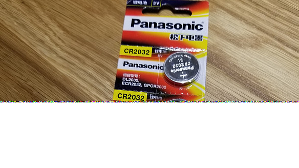

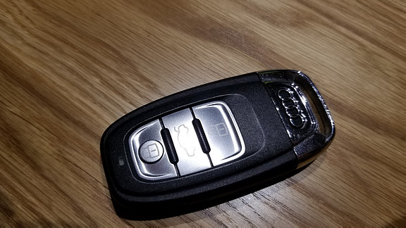

2022-10-18 10:22:34 奥迪车型钥匙怎么换电池非常多车友不解,其实跟着下面的图解去操作,整体下来是简单的。但在更换以前,最好先科普一下自己汽车钥匙电池的型号,这一个大多数都会在车辆用户手册上写着,然后按照规定型号来选新钥匙电池
具体操作流程是下面这些:

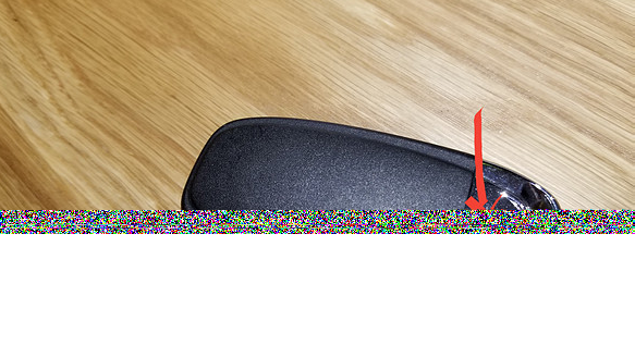

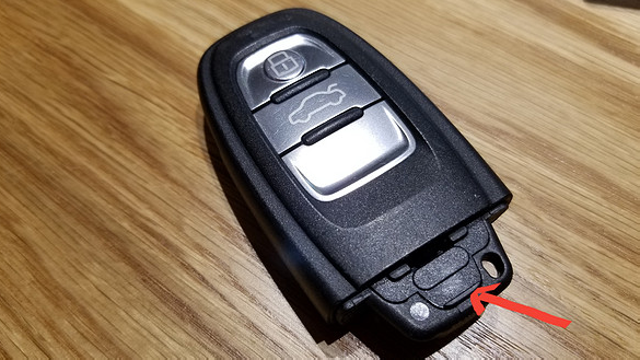

1、按下钥匙背面金属地方位置开关,如图所示,按下开关的同时往外拔金属地方位置,隐藏机械钥匙就可以了取出。

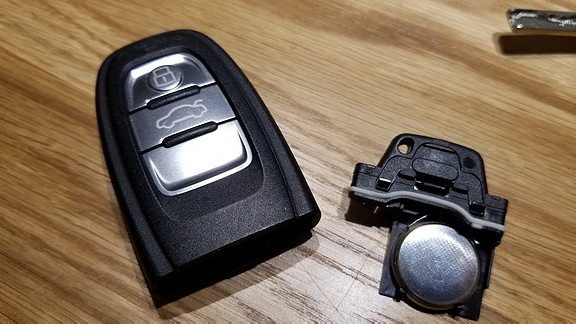

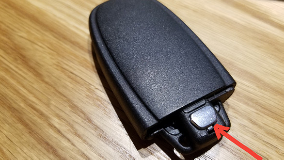

2、机械钥匙取出后,我们可以看到原来金属地方位置的内部构造,正面和背面都有两个卡扣,同时按下并往外拉。注意必须要按到底,不然强拉会拽坏卡扣。
3、取出来后,我们即可更换新电池,注意电池不能正负极颠倒。接下来就是安装流程,非常简单,按照拆卸顺序反过来就可以了。
汽车钥匙遥控器用久了,就会感觉开始不灵敏,甚至出现失灵的状况,那么汽车遥控器失灵怎么办?第一步我们判断汽车钥匙可能电池电量已经耗尽,这类型情形只有更换电池就可以了解决。不过倘若是有电的情形下,遥控器失灵呢?

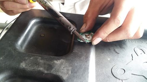

汽车钥匙使用时间久了,因为密封性的问題,内部多多少少都会碰到受潮或脏污氧化等因素,按键就会逐渐变得不灵敏。这类型情形需要把钥匙外壳拆开,拆下电池后,然后用吸附了酒精的棉签去擦拭钥匙内部电路板上的按键底座,清洗干净后装回试验是不是正常。
汽车遥控器失灵还有一种可能是电路板接触不良,这类型情形就需要实行焊接了,不过由于焊脚非常小,并且绝大多数老司机都没有工具,例如电烙铁,那么提倡最好拿去精修电器或修理手机的地方实行处理。为什么不到手配钥匙的地方去?由于人家会极力劝说你更换新钥匙。
